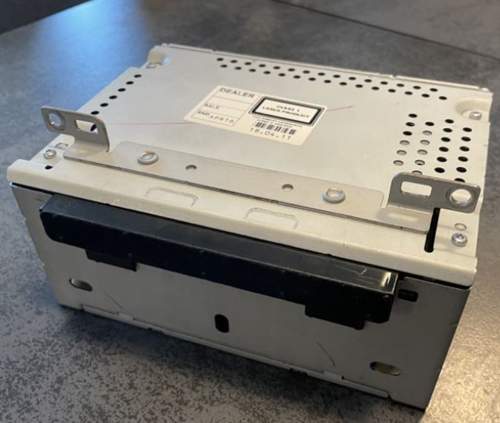

Für denn Umbau wenn es Original werden soll benötigst du einen neuen Antennensockel sowie Antennenstab auf dem Dach sowie ein neues ACM was DAB Fähig ist. Das ganze muss dann noch programmiert werden. Was das ACM ist siehst du im Foto. Das sitz quasi hinter der Radioblende wo der CD Schlitz.
Um das passende ACM zu finden muss man wissen was das Auto ab Werk alles Verbaut hat da es sehr viele Versionen davon gibt.

Acm

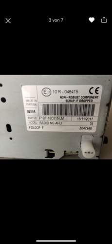

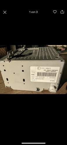

Dann wäre das theoretisch das richtige Radio (logischer weiße übernehme ich da keine Garantie) bei uns ist das LAK drin. Der letzte Buchstabe K sagt das das Radio denn künstlichen motorsound unterstützt. Wichtig ist der Buchstabe L und die 2. stelle gibt den SW stand an

Erst einmal feststellen, welches Radio verbaut ist: 6 Lsp, 9 Lsp oder 9 Lsp + Sup
Neue Antenne mit Sockel.
Navi ist unabhängig und läuft über das Sync-2 Bedienteil (reine Software)
M.M. bringt der Umbau bei Sync-2 auf DAB+ nichts, rechnet sich nicht. Dann eher gleich das gesamte System auf Sync-3 oder einen China-Kracher umbauen

H Basti soll ich nicht zuerst das Radio ausbauen und schauen welche nr ich habe ?
Nicht das die gleich sind
