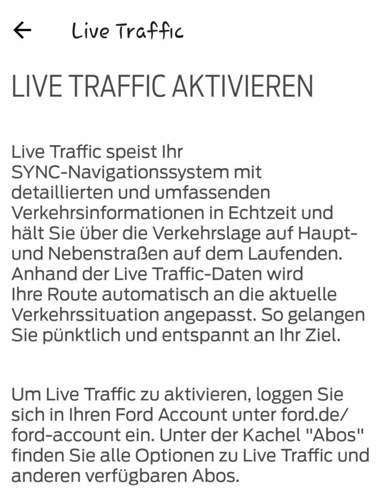

Wer sich bei Live Traffic anmeldet bekommt dann irgendwie darüber noch Aktualisierungen, da das aber kostenpflichtig, ist außer in den ersten beiden Jahren, hab ich es nicht großartig ausprobiert.
