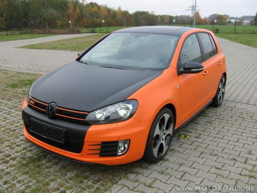

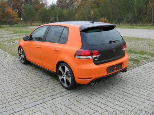

Einmal wollte ich die Außenspiegel schwarz haben und dann irgendwas von vorne nach hinten. Entweder matt schwarz oder klavierschwarz optik wobei mich dieses klavierschwarz mehr überzeugt.
Nur was rally streifen, mittig, rechts, links
ganz schwarz motorhaube und dach
vll. hat ja wer ein paar fake bilder oder so oder ihr könnt ja mal eure meinung äußern

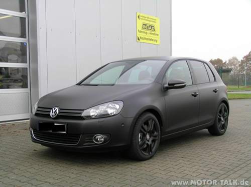

Hi, die hält Problemlos 5 Jahre. Danach soll sie immer noch Rückstandsfrei abgelöst werden können, aber nicht mehr in großen Stücken, sondern in kleineren, da der Kunststoff irgend wann etwas aushärtet. Garantie bekommste sogar auch. Gezahlt habe ich für meinen in schwarz matt inkl. Türgriffe, Spiegel innen und außen ~1750. Das beste war, das die jetzt neu die 100µ Folie haben in matt! Geht bestimmt für weniger, aber ich wollte die beste Qualität und TOP Leute die das Verarbeiten. Und das habe ich bei INTAX gefunden! Der Chef hat die Firma von klein auf an aufgebaut und ist ein Perfektionist. Diese Einstellung wird dort gelebt. Das war zumindest mein Eindruck. Dauert wird’s im Regelfall 4 Tage, da auch eine Endkontrolle etc. gemacht wird. Griffe, Leuchten etc. wird demontiert vor dem Folieren, damit alles vernünftig verarbeitet werden kann. Wie schon mal erwähnt, bekommen tue ich nix für mein Lob, ich bin halt ein begeisterter Kunde und bin solch ein Arrangement nicht gewohnt, welches mir als "kleiner" Kunde entgegen gebracht wurde. TOP! Geil sahen auch die Feldjäger Autos vom Bund in grün matt aus ..... naja aber grün und Trüffel braun passt nicht so und als ehemaliger Zivi darf ich eh kein Bundizeugs haben 😁

Intax nimmt für einen Golf 1309,- Euro. Bei uns kostet ein Golf 5-Türer 1100,- Euro.
Vielleicht noch ein Wort zu verwendeten Folien.
Auf der Intax-Seite und auf ihren Informationen zu Folien steht, daß die Folien 5 Jahre halten. Bei genauerem Hinsehen bemerkt man ein Hinweis, daß dies kalandrierte Folien sind. Wir haben Ende letzten Jahres 3 Rollen bei Intax zum Testen bestellt (weil der Preis beeindruckend war und eine Farbe, die sonst nirgendwo erhältlich war bei Intax im Standartsortiment ist).
Ein Wort vorweg: lassen sich top verarbeiten. Für eine Vollfolierung wirklich nicht schlecht. Jedoch ist es und bleibt es eine kalandrierte und keine gegossene Folie. Bedeutet, daß Sie nach einigen Jahren Schrumpf aufweist. Eine gegossene Folie zieht sich auch nach Jahren nicht zusammen, hält entsprechend viel länger (je nach Hersteller bis zu 12 Jahren).
Heißt jetzt nicht, daß Intax-Folien schlecht sind. Wenn dies so wäre, würden tausende Taxi-Fahrer wahrscheinlich heute noch nicht folieren. Beinahe alle Polizei und Notarz-Fahrzeuge werden von Intax gemacht. Doch diese sind meistens Leasingfahrzeuge, die nach spätestens 5 Jahren wieder neutralisiert und weiterverkauft werden.

Digitaldruck? Ja. Für Vollfolierungen? Bis zu 7 Jahren. Wenn die Folien Indoor benutzt werden viel länger.

Falsch!!
Kalandrierte Folien schrumpfen nicht ..
Ich bin Kunststofftechniker.. =) Ich kenne viele Firmen die so etwas herstellen und Habe einiges an Fachwissen aber generell schrumpfen die kalandirerten Folien nicht wirklich =) ... Außer du stellst dein Wagen in einem Raum was 24 h das ganze Jahr von allen Winkeln von Uv/ Sonnenstrahlung belichtet wird.. Ich könnt dich jetzt zutexten aber das ist mir die Aufregerei nicht wert 🙂 !! Glaub mir einfach 🙂
