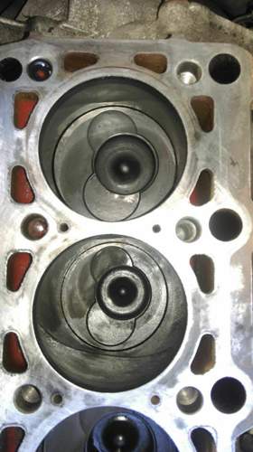

Dieselleitungen und Wasserschläche habe ich alles noch gar nicht dran, bisher nur Abgaskrümmer und die Einspritzdüsen, reicht ja aus um die Kompression zu messen.
Für Zylinder 2 passt mein Adapter leider nicht da er zu dick ist, Schraube ich aber die Glühkerze ein und drehe an der Kurbelwelle merke ich auf jedenfall dass sich ein Druck aufbaut.
Bei Zylinder 4 kann ich normal messen, da baut sich aber absolut gar nichts auf.
Hier nochmal ein Bild von Zylinder 4 ohne Zylinderkopf.
Ist der Mittlere

Steuerzeiten total verstellt ?
Sprich das die Ventile nicht korrekt schließen.
Was ist mit den Hydros ?
Hast du die Ventile auf Dichtheit überprüft ?
Selbst wenn die Kolbenringe defekt sind, sollte durch die Geschwindigkeit des Anlassers eine geringe Kompression zustande kommen.
Also ich habe ich nachhinein nochmal etliche Startversuche vorgenommen, ich weiss nicht woran es lag aber im nachhinein haben sich 18bar aufgebaut, dennoch viel zu wenig.
Dann erstmal folgenden Versuch unternommen:
-Beide Nocken von Zylinder 4 in die obere Stellung
-Einspritzdüse eingeschraubt
-Druckluft in die Zündkerzenbohrung
Und siehe da, Luft strömt aus dem Abgastrakt, also scheinen die Ventile nicht richtig abzudichten.
Also der ganze Spass wieder von vorne mit der Demontage des Kopfes....
Der Kopf ist ja generalüberholt. Hast du es machen lassen ? Dann würde ich aber zur Sau werden. Wenn selber gemacht dann haste dazu gelernt.
Die Ventile sollte man wenigsten auf Dichtheit prüfen . Macht ja auch kaum Arbeit.
Habe einen generalüberholten gekauft, war auch kurz davor zu explodieren und habe alles an nerven verloren was ich habe, ist ja schließlich schon eine schweinemäßige Arbeit bis man da so alles zusammen hat...
Wenn da sowas wie Garantie drauf ist hilft nur mit der V2 das Ding zum Absenders zurück feuern .

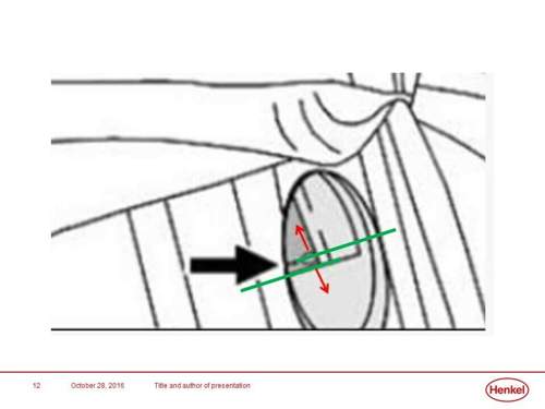

Zuerstmal mußt Du den OT richtig finden - ein häufiger Fehler. Ich komme darauf weil Du schreibst, daß die Markierung an der Getriebeglocke relativ grob ist - das stimmt so nicht, es sei denn, Du nimmst das falsche Schauloch.
Schau mal hier - da habe ich es genau beschrieben - und bitte eine Rückmeldung.
http://www.motor-talk.de/.../...ierung-ael-motor-ab-1994-t5519588.html
Wenn der OT stimmt, kannst Du auch den Einspritzzeitpunkt korrekt einstellen.

Du irritierst mich. Wieso hat die Markierung eine gewisse Breite?
Wenn Du das obere Schauloch genommen hast und nicht die ca. 4 mm breite Markierung sondern die - wie auf dem Bild dargestellt - Kerbe, spielt der Blickwinkel kaum eine Rolle.
Wie Du die Nockenwelle ausrichtest - dazu auch das vordere Riemenrad lösen - weißt Du, oder?
Ich persönlich achte sehr auf eine korrekte Einstellung. Mein C4 springt auch im Winter astrein an und verbraucht 6,2 Liter bei sehr zügiger Fahrt. Will sagen, Einstellung ist das A&O.
Wenn Du Fragen hast - dann mal los. Sonst viel Erfolg.
Ich habe das Bild mal etwas angepasst. das zewite Schauloch ist ja auch Riesengroß, nur die Markierung klein. Muss die Markierung direkt an der Kante liegen, etwas weiter oben oder unten...
Einstellung
Der Strich an der Null (0) muß mit der Kante übereinstimmen. Beide grüne Striche deckungsgleich - siehe Bild.
Also in Deinem Bild die 0 mit dem Strich so drehen, daß Du nur noch eine halbe 0 siehst.
Verstanden?
