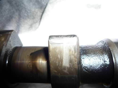

Dafür sehen die Nocken noch gut aus.

Wo sind denn die Reste von den Hydros - und überhaupt, wie kann so was passieren? Ob die Ventile einen abbekommen haben kann man so nicht beurteilen aber es sieht - zumindest was die Nockenwelle angeht - nicht so aus.

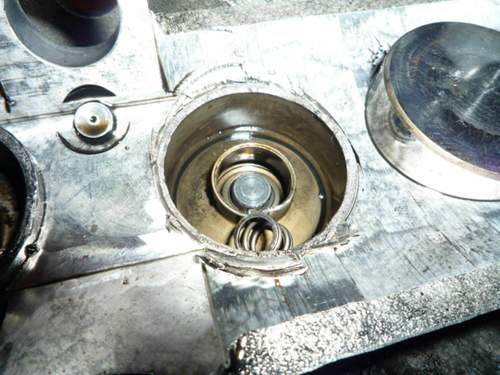

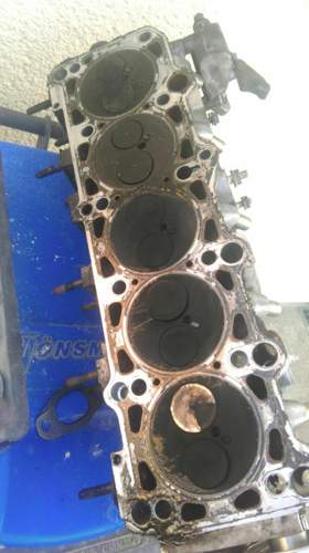

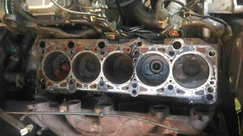

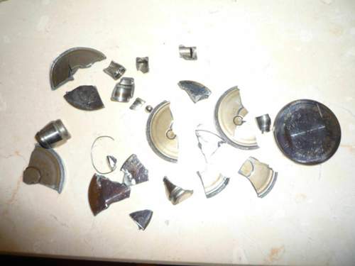

Ich hab mich heut mal hingesetzt und den ganzen Kopf runtergenommen um zu schauen ob Kolben und Ventile was abbekommen haben...aber nichts dergleichen (siehe Bilder)
Hat einer von euch eine Idee wie es dazu kommen konnte, einen einzelnen Hydro könnte ich ja verstehen aber gleich 4 gleichzeitig ist mir dann doch etwas zuviel Zufall...

Sieht ja voll geil aus - das dritte Bild. Das sind also die Rest der Hydros.... richtig.
Wo flogen die denn überall rum?
Hast Du mal geguckt ob wirklich alles raus ist ober ob sich nicht vielleicht doch noch ein Teil irgendwo versteckt hat?
Wie es dazu kommen konnte? Keine Ahnung - schlechte Hydro-Serie... ? Aber davon hätte man doch was gehört.
Bis dato ist es einfach nur ein Rätsel.
Viel Erfolg beim Zusammenbau und ich bin gespannt, was Du berichtest. Dafür schon mal Danke vorab.

Sowas passiert öfters wenn man hydros wechselt und den Motor sofort startet. Hydros geben kaum nach und schlagen voll auf den ventilkopf auf. Gibt entweder Risse, brechen dann später im Betrieb oder sie brechen gleich.
Hydros gut ölen ( im öl legen ) und nach Einbau von Hand mehrfach durchdrehen damit sich die hydros anpassen.
Diesen Fehler der gebrochen hydros kann man leider nur optisch feststellen. .. bei kompressionsmessung werden Ventile ja kaum oder gar nicht betätigt.
Ganz wichtig beim Tausch der Hydros diese nach dem Einbau mindestens 30 Minuten unbewegt lassen. Sprich Motor nicht durchdrehen sondern die Hydros erst setzen lassen.

Der Grund ist das der Hydro aus der Verpackung ja nie unter Druck stand und beim Einbau das Ventil zu weit aus dem Kopf stehen lässt. Gerade beim Diesel machen da schon 2-3 1/10 mm aus das die aufsitzen. Der Hydro brauch eine weile bis er sich setzt und das Ventil dann richtig schließt bzw öffnet.

Vorzeitiges Ende...beim Bersten der Hydros wurden auch die Sitze beschädigt und daher hat es sich mit einem einfachen Tausch nicht erledigt. Und die Nockenwelle hat auch was abbekommen. Gebrauchter Kopf bestellt der erstmal fertig gemacht wird.
