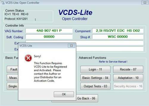

--> VCDS Lite 1.1 erkennt die Schnittstelle am COM 3, der Fehlerspeicher lässt sich auch auslesen aber sobald ich in die Basic Settings wechseln möchte kommt folgende Fehlermeldung (siehe Bild im Anhang)
Ich saß heute also mit 3 unterschiedlichen Laptops im Auto um im Endeffekt nichts zu erreichen außer eine Menge nerven zu verlieren.
Hat einer von euch eine funktionierende Version oder weiß wie man sich da registriert um diese Fehlermeldung nicht mehr zu erhalten?
Danke euch!
Vcds
Du wirst keine Vollversion haben . Vcds -Lite sagt schon alles.
Ja Geld hab ich bislang keines investiert. Wo genau habt ihr denn das herbekommen und mit welchen Kosten ist da zu rechnen...bzw. gibt es auch Lizenzen für wenige Tage da ich es ja nicht grade täglich brauche?
hast ne pn

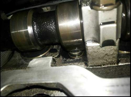

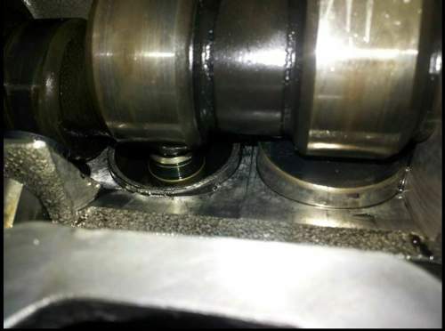

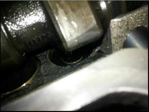

Soo...für diejenigen die es interessiert, der Boschservice hat es auch nicht hinbekommen die Einspritzpumpe einzustellen. Die unten angehängten Bilder lasse ich einfach mal kommentarlos.
Bild-1
Bild-2
Bild-3
+4
Und wo ist der hydro hin ? 😁
Frag mal lieber wo die anderen 3 hin sind .... 😕
