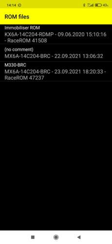

Ich hab nun mit Insoric eine vorher / nachher Leistungsmessung gemacht.
Installiert habe ich die Mountune M330.
Unten findet ihr die Liste der Files in der App
und die Messungsergebnisse im original Zustand und mit M330
Bei beiden Messungen war schon der Moutune Luftfilter, ein K&N Nachbau eingebaut
Moutune Files in App

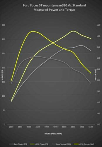

Leistung sieht doch gut aus. Aber sollte nicht ein wenig mehr Drehmoment bei rauskommen? Hast du die Leistung im dritten Gang überhaupt voll auf die Straße bekommen?

und die original Messung von Mountune
keine Ahnung ob das Rad- oder Motorleistung ist
Moutune Messergebnis

Moin.
Habe jetzt erst entdeckt,dass es schon einen treat gibt.
Ist es jetzt überhaupt möglich bei Mountune, die Rutschig Modus bei zu behalten und wenn man möchte auf die Original Software zurück zu kehren?

Jop - musst du aber beim anfordern der files erwähnen, dass du es haben möchtest.
Original Software gibt es nicht. Mountune hat eigene original software. Es ist nicht „ford“ original - aber setzt die karre auf stock zurück.
