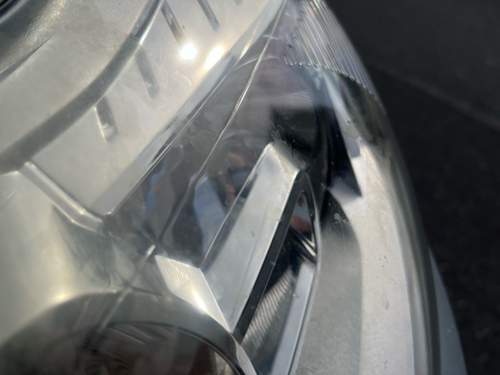

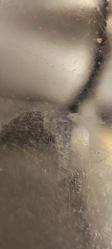

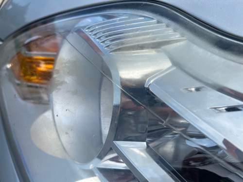

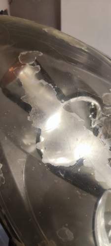

So hier mal ein paar Bilder. Nein das ist kein Schmutz auf den Scheinwerfern, zumindest nicht alles.
Auf den Bildern ist der unpolierte Scheinwerfer.
Ich vermute die sind mal mit Klarlack aufgearbeitet worden, wobei es bei meinem Bruder noch Schlimmer aussah. Blättert es richtig ab? Wenn ja hilft nur runterschleifen und polieren was aber 2 - 3 Stunden Arbeit kostet. Ansonsten vllt. original Gebrauchte kaufen. Bei Gelegenheit mache ich Bilder davon und setze sie hier rein zum vergleichen. Die Scheinwerfer sind allerdings vom Golf Plus.
Richtig abblättern tut es nicht. Man merkt aber eine Kante wenn man mit dem Fingernagel drüber geht.
Ähnlich wie auf der anderen Seite werde ich es erstmal mit der Scheinwerfer-Politur behandeln und dann mal beobachten wie lange das hält.
Wenn an der Stelle ne Kante spürst wird es dort abgeblättert sein. Mit der Zeit wird dort Wasser unter der Schicht unterwandern und dann sieht es richtig beschi** aus. Wenn du wenig Geld reinstecken möchtest dann immer zur HU Untersuchung nochmal polieren falls ausreichend. So mache ich es auch.
Dieses "Abblättern" ist der große Nachteil beim Aufarbeiten mit Klarlack. Ich bin ein Fan von einfachen polieren von 15 Minuten.
