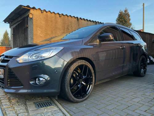

Ich habe von original 16 Zoll auf Borbet Y Felgen Größe 8x18 et45 5x108 gewechselt. Und habe keine Lenkeinschlagbegrenzer eingebaut. Diese sind erst bei den originalen Ford 18 Zöllern notwendig da dort die ET anders ist. Ich fahre jetzt 235/40ZR18 Reifen. Und bin erstaunlich zufrieden. Man merkt es kaum. Ich hatte es mir auch härter und irgendwie rumpeliger vorgestellt. Aber nein, alles bestens.
Spritverbrauch: auch nicht höher. Außerdem spielen da noch andere Faktoren eine Rolle. Ich nehme es in Kauf, habe es ja schließlich so gewollt.
Zum Zahnriemen: freie Werkstätten wissen auch wie es geht, ist ja alles kein Hexenwerk. Muss letztlich jeder selber wissen.
