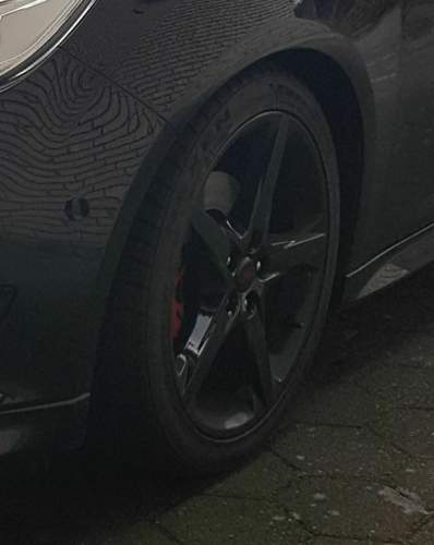

Willst du einen sportlichen Look gehen bspw. oft Felgen in der Dimension 8Jx18 bis ET40 mit 225 40R18 Bereifung (die Original 18'' von Ford haben ET55 - nur mit 235 40/R18 Bereifung & ein Lenkeinschlagsbegrenzer ist Pflicht).
Hierzu noch mal: Ich habe Felgen mit ET 45 und 48 gefunden (diese und diese ). Du sprichst von ET40, ist das die Grenze, bis zu der man kein LEB braucht? Denn es sind ja noch keine ET55 und 225 40R18er Reifen würden wohl passen, aber gehen ja doch über ET40 hinaus, oder warum genau diese 40?
@Randolph97 schrieb am 24. März 2018 um 11:48:50 Uhr:
Bei ET40 steht bspw. in allen Gutachten, dass Du evtl. Veränderung vornehmen musst, weil die sonst schleifen könnten. Es haben aber schon viele 8x18ET40 an einem Focus ohne Problem und Änderungen verbaut.
Deine rausgesuchten Felgen kannst Du montieren lassen ohne Dir Gedanken zu machen wegen Schleifen oder LEB. Es ist auch keine Abnahme notwendig, solange Du keine Spurplatten verbaust oder Tieferlegung vornimmst. Einfach das Gutachten immer mitführen.
Edit: Bild 1 = ET40 / Bild 2 = ET55
