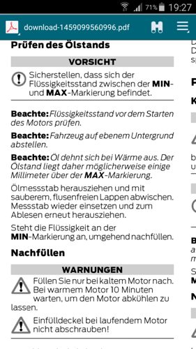

Der Ölstand wird im warmen Zustand gemessen ! D.h. : Ca 10 km fahren , Auto abstellen , ca 2 min warten , dann Ölstand messen !! Zu dem Wechsel auf 5w40 sag ich mal nichts , .... jeder wie er denkt .

Woher diese Info? Sicherlich nicht von Ford
Screenshot-2016-03-27-19-27-24
@Philip http://m.tuev-nord.de/.../...artung-fuer-ein-langes-motorleben-380.htm
Da ist der Download wohl aus dem Ford- buch ...??? Ich kenne es nur so wie ich es beschrieben habe. Bisher hat 's funktioniert. ??
