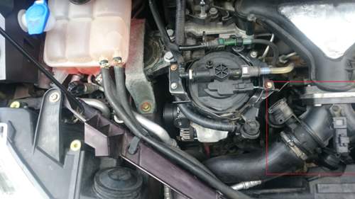

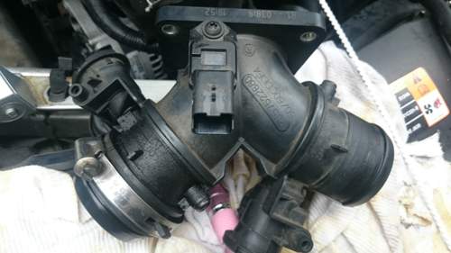

Hallo Andreas, habe den Tread nur überflogen und nicht alles im Kopf was Du schon unternommen hast. Aufgefallen ist mir nur die "Technikgläubigkeit" Richtung OBD und Auslesen. Nicht falsch verstehen, eine tolle Sache und unabdingbar, wenn es um Elektronik geht. Macht leider aber auch etwas "dumm" in Bezug auf Kopf machen und klassische Fehlersuche. UND funktioniert halt nur bei elektrischen Komponenten. Ich hatte bei meinem C-Max einmal ein ähnliches Problem. Nachdem ein Kumpel fest vom Abgasrückführungsventil, als Ursache, ausgegangen war und tatsächlich der Ventilteller abgebrochen war, startete der Motor trotzdem nicht. Ich habe dann hier im Forum (meine ich) ein Thema zur Drosselklappe bei dem Motor gefunden. Bei dem Motor wird diese mit Unterdruck betätigt und kann daher gar nicht über Borddiagnose abgefragt werden. Ein häufiger Fehler soll wohl eine zerstörte Verzahnung der Betätigung sein. Das würde ich einmal überprüfen und ausschließen, weil es ganz einfach zu kontrollieren ist. Schläuche ab und mit dem Finger die Klappen betätigen. Sie sollten immer wieder durch die Federkraft in die Ausgangstellung zurückgehen und ein entsprechender Widerstand zu spüren sein. Ist die Kunststoffverzahnung beschädigt, klappert die Klappe nur so rum und wird nicht richtig betätigt. Ich habe leider nur wenige Bilder gemacht. Aber ich schaue noch einmal, ob ich den Link finde.
Und immer wieder bitte ich um Rückmeldung, was es denn gewesen ist, damit wir alle lernen.
Glaube habe den Beitrag gefunden:
https://www.motor-talk.de/.../...rohrklappe-2-0-tdci-t2762759.html?...
Im zweiten Beitrag steht was dazu mit vilen Bildern!
Ford-c-max-drosselklappe-dsc-1449
