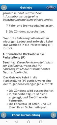

ich fahre seit sehr kurzem einen Focus Turnier Automatik. Er ist deutlich länger als mein vorheriger Kombi von 2010. In der Garage wird es etwas eng. Beim alten legte ich Leerlauf rein und schob ihn ein paar cm.
Wenn ich den Automatik "ausmache", geht er automatisch auf P, ein Schieben ist unmöglich. Kennt jemand Abhilfe? ist es überhaupt sinnvoll, den Wagen stundenlang oder einzelne Tage auf P zu haben?

Der MK4 schaltet IMMER in P, wenn Du die Zündung ausmachst. Der permanent-N-Modus verhindert das. Wenn Dir das zu kompliziert ist, kannst Du auch einfach in N schalten und die Zündung an lassen. Hauptzweck von Permanent-N ist einfach, dass man den Wagen abschleppen kann. Nutzung in Waschstraße & Co ist eher Nebensache.

Enable:
1. Stop the car.
2. Switch to neutral.
3. Press M. Confirm the message on the IPC.
Disable:
1. Press down break pedal.
2. Switch to P.
@fonya schrieb am 21. August 2020 um 15:12:04 Uhr:

Wenn man Permantes N nicht aktiviert hat, schaltet die Automatik nach einiger Zeit selber von N auf P. Das wäre in einer Waschstraße ungünstig.
Ob es daür bedingungen gibt wie z.B. Fahrgeschwindigkeit 0km/h weiß ich nicht. Ich aktiviere permantes Neutral immer in der Waschstraße.

Eigene Erfahrung. Nicht in der Waschstraße sondern beim warten auf die Freundin.
Es müssen aber die Bedingungen erfüllt sein die @Dorf_Rider angehängt hat, das heißt Du hast entweder die Zündung ausgeschaltet, du hast die Tür geöffnet und warst nicht mehr angeschnallt oder die Tür war schon offen du hast dich abgeschnallt.
In der Waschstraße sitze ich im Auto und die Zündung bleibt an, also reicht eigentlich Neutral aus, vielleicht geht Ford davon aus das man bei Waschstraßen immer aussteigen muss und deshalb unbedingt Permanent Neutral angibt.

danke..... auf das Naheliegende muss man (ich!) erstmal kommen.... ich habe "Permanent N" für mich entdeckt, damit gehts noch einfacher, danke für die Anteilnahme
