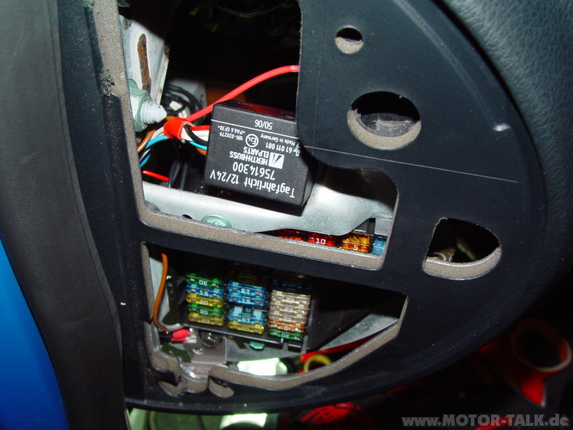

finde gerade einen Flyer vom 🙂en in meinem Briefkasten, wo für eine nicht genannte Summe das Nachrüsten von Tagfahrlicht beschrieben wird.
Wer weis, was sich an Funktionalität dahinter verbirgt? Ist es die TFL-Kabelnachrüstung am Lichtschalter, wie hier im Forum schon mal beschrieben?
Wer weis, was Audi dafür haben will und wie verhält sich das Licht (welches?!) dann in welcher Situation? Ist da auch eine "Coming Home" Funktion mit dabei?

soweit ich den Flyer verstanden habe ,
wird das ganz normale Abblendlicht mit dem einschalten der Zündung
eingeschaltet.

das ist nicht ganz so einfach - ich habe dieses Modul verbaut und über den TFL-Pin am Lichtschalter geklemmt.
Das Modul besitzt eine KBA Zulassung für das Ablendlicht - somit ist die Schaltung nur halb legal da ich ja die Nebler benutze.
Allerdings - ich hatte das vorher auf die Fernscheinwerfer geklemmt und sofort hat die Rennleitung ein Veto eingelegt - mit den gedimmten Neblern fahre ich jetzt schon länger rum - es interessiert weder die RL noch sonst wen.
Die BE der Scheinwerfer erlischt nicht - auch nicht die vom Auto, so mein Bekannter beim TÜV.
Allerdings könnte ein ganz gewissenhafter Trachtenträger den § 17 StVO rauskramen: Behindert Nebel, Schneefall oder Regen die Sicht erheblich, dann ist auch am Tage mit Abblendlicht zu fahren. Nur bei solcher Witterung dürfen Nebelscheinwerfer eingeschaltet sein.
Im Grunde Pillepalle - keinen stört es, in vielen Ländern wird es so geduldet - nur eine Eintragung als TFL ist nicht möglich da den Scheinwerfern das (RL) Prüfzeichen fehlt.

Hier wird die einfache Variante mit dem TFL-Pin zum Abblendlicht, auch bei Xenon, angeboten.
Kostet knapp 50 Euros bei Audi.
50 Euro?????    Für 5 cm Kabel und maximal eine Minute Arbeitszeit? So einen Stundenlohn hätte ich auch gern......

Schalter raus, Stecker ab, Abblendlicht auspinnen, neuer Steckkontakt mit 5cm Kabel aufquetschen, Steckkontakt aufs Kabelende, am TFL Pin einstecken, Stecker rein, Schalter wieder rein und 50 € kassieren.
Ein guter Mech/Elurch macht das in längstens 5 Min - also mit Wagen rein & raus aus der Halle 😉
Ein spitzen Angebot Ihres 😁
das ist aber bisschen komplizierter gelöst, denn der "Nachrüstsatz" besteht aus:
1x Leitungssatz, und der ist länger als 5 cm 😁
1x Relais für Tagesfahrlichtschaltung
1x 5A Sicherung
1x Sicherungsdose für die Sicherung
1x Hinweisschild für Tagesfahrlichtschaltung
Der satz kostet um die 50€...+ einbau
Ich weiß jedoch nicht ob man das alles beim A6 braucht, weil das ein univirseller Nachrüstsatz ist, der auch für golf/passat/a3/a4/usw. passt
