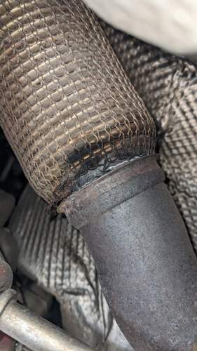

Problematischer ist die zweite Auffälligkeit: Bruch/Riss im Flexrohr der Downpipe (siehe Bild).
Eine Reparatur sei möglich, würde aber mit 6 Std angesetzt werden und sollte irgendwo bei 1200€ enden.
Auch wäre diese Variante nicht ganz empfehlenswert, da vielleicht als nächster der Kat aussteigt und alles umsonst wäre.
Bessere Variante wäre also die komplette Downpipe (?) zu ersetzen.
Kostenpunkt hierbei allerdings 2200€ ohne Einbau, weil im Zubehör nicht mehr zu bekommen (altes Auto, wird nicht mehr herstellt, bla ...) sondern nur noch orginal von VW.

Solch ein Riss / Leck an der Abgasanlage ist in der Regel immer ein KO Kriterium für die Plakette. Das wird ja nicht besser sondern immer schlechter. Die undichte Stelle oxidiert weiter auf und dann wird es nur noch laut, belästigend und abgesehen davon könnten die heißen Abgase auch auf was anderes treffen.

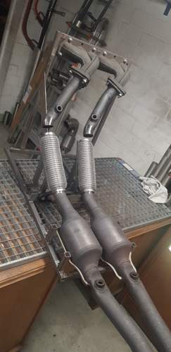

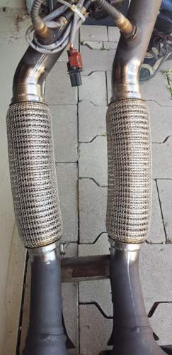

Ja das ist auch die einziege Preiswerte Lösung.... 2200 Euro sagmal was für ne Abzockerbude ist das ? Baut die nur Originalteile von VW ein ? Die Flexrohre an meinem R32 waren auch defekt. Hab mitm Kollegen das Katmodul mit Flexrohren ausgebaut, und bin zu einem Spezialisten gefahren aus der R32 Scene, der mit das geschweisst hat, mit einer Speziellen Schweisslehre fürn VR6 ( Siehe Bilder). Selbst mit Sprit für 400km fahren hab ich dafür nur 270 Euro gezahlt. Die zwei Flexrohre haben 58 Euro gekostet. Also die DP ausbauen da ein neues Flexrohr einschweissen 6 Std ??? An einem GTI wird das ausbauen/einbauen der DP kaum so lange dauern. Sorry aber mehr wie 300-400 Euro darf sowas ne kosten. Achso für das Schweissen eines 3.2 VR6 Kat Moduls hat er 1.5 Stunden gebraucht rein zur Zeitmässiegen Einordnung.

Welche Flexrohre bzw Hersteller hast du damals verwendet? Hab mit HJS leider nicht so gute Erfahrungen, sehr steif und Vibrationen im ganzen Fahrzeug bei 1800 und 3800 RPM
Hab jetzt Ernst drin, ist deutlich flexibler und leiser
Tja im R32 sind HJS drin die wie OEM sind.. ja und tatsächlich etwas Steifer was aber in meinem Fall garnicht sooo schlecht ist.
