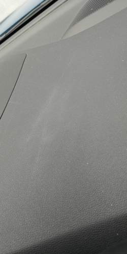

Guckt euch doch mal den Blick auf mein Armaturenbrett an...
Da muß jemand was bei der Fertigung drauf abgelegt haben. Rumputzerei mit allerlei Cockpit-Tüchern usw bringt nichts. Das Fleckchen taucht immer wieder auf.
Meine Lust, vomm FFH das ganz Ding wechseln zu lassen hält sich eigentlich in Grenzen. Mehr aus der Befürchtung heraus, dass die mir die Kiste "kaputt reparieren". Was tun? Ideen?

Moin,
keine Reinigungsmittel verwenden!!
Mit mindestens 50 Grad warmem Wasser und einem weichen Schwamm die Oberfläche des Armaturenbrett mit leichtem Druck reinigen.
Den feuchten Bereich mit einem Mikrofasertuch (70 % Polyester/30 % Polyamid) und leichtem Druck trocknen und reinigen.
Nach dem Trocknen sollte alles wieder ok sein, ggf. noch einmal wiederholen.
oder ab zum FFH und der soll das machen....
Dann ist alles wieder Top ;-)

Also diese "Fettflecken" habe ich auf meinem Armaturenbrett gemäß Vorgabe von Ford mit heißem Wasser (knapp 50 Grad) und einem Microfasertuch dauerhaft wegbekommen.

Ich hatte auch diesem Fleck und konnte ihn mit warmem Wasser beseitigen. Allerdings hab ich direkt beim abtrocknen mit einem Geschirrtuch einem Kratzer in die Oberfläche gemacht. Das hab ich bei noch keinem Auto geschafft und lässt mich ganz schön an der Qualität zweifeln.
Hast jemand einen Tipp, wie ich eben oberflächlichen Kratzer entfernen kann? Es gibt ja so Leder Kratzer Entferner. Hat damit jemand Erfahrung?

Ich hab auch ein Problem mit Kratzern. Habe das Armaturenbrett mit einem Mikrofasertuch und Wasser abgewischt und hab jetzt Kratzer. Die sind nicht tief, scheinbar nur oberflächlich. War letzte Woche beim Aufbereiter. Er hat sich das ganze angeschaut und auch mal drüber gewischt... Kamen dann noch welche dazu. Er konnte sich das nicht erklären. Meinte ich soll mal beim Händler nachfragen.
Hat jemand von euch das auch?
Absolut keine Idee. Habe das Armaturenbrett schon zig Mal abgewischt. Auch nass. Keine Kratzer.
Es ist staubempfindlich, ja, aber Kratzer? Nein.
Sorry, tippe hier aber eher auf Grobmotoriker.
Das Armaturenbrett im Focus ist generell recht empfindlich hab ich so das Gefühl
So sieht es bei mir an einer Stelle aus
OK, wenn @henrik5 das als Kratzer interpretiert, habe ich sicher auch welche...
Kann ich auch bestätigen. Das Armaturenbrett ist wahnsinnig empfindlich. Habe auch schon mehrere solcher Kratzer. Habe ich bei noch keinem meiner letzten Ford so erlebt.
Bisher habe ich auch noch kein perfektes Mittel dagegen gefunden. Keine Ahnung was die sich dabei gedacht haben gerade an dieser Stelle so ein Material zu verwenden.
Falls jemand ein Pflegemittel dagegen kennt freue ich mich über Tipps. :-)
ich hatte besagten Fleck übrigens auch und habe in vom FFH entfernen lassen, da meine Frontstoßstange auch noch poliert wegen musste (Kratzer), war es dann ein abwasch.
Gegen so schlieren auf dem Amaturenbrett, habe ich immer einen guten Detailer ohne Wachs Anteile und ein Mikrofasertuch benutz. Oft sind es keine Kratzer sondern nur so "dreckschspuren", wie wenn man mit dem Finger da drüber rubbelt und sich dort Hautreste oder ähnl. sammeln.
Ja genau, so sieht das bei mir auch aus. Wäre super wenn jemand einen Tipp hat wie man die wegbekommt / minimiert.
Ich kann immer nur das hier empfehlen: http://www.meguiars.de/shop/quik-interior-detailer-473ml
Ich benutze das schon ewig bei meinen Autos, und war/bin immer extremst zufrieden 🙂
