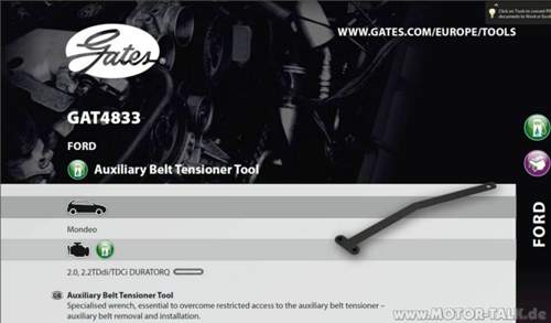

Moin zusammen,
hätte nochmal ne Frage zu dem "Ausbauwerkzeug/Spannwerkeugs" welches man braucht um den Riemen bzw. den Spanner zu entspannen. Auf Seite 26 hat der User "Seadog26" eine Zeichnung für den Bau dieses Werkzeugs veröffentlicht. Hat dies jemand exakt nach diesen Angaben umgesetzt? Oder ist der Hinweis von "GihamondiX" zu dem Werkzeug auch zu beachten (der Beitrag direkt unter der Zeichnung) das die lange Seite nicht abgewinkelt werden soll sondern komplett gerade?
Da hier ja schon viele das Ding ausgebaut haben haben doch sicher auch viele dieses Werkzeug gebaut - also wie habt ihr das genau gemacht? :)
am 23. Januar 2013 um 9:02
Ich habe nur ein Originalwerkzeug ca. 23 Euro bei Amazon.
Am besten leih das bei jemand in Deiner Naehe aus.
Ich kann auch mal ne Zeichnung davon machen, wird aber so aehnlich sein wie hier bereits beschrieben.
Original geschrieben von Neo the Hacker
Moin zusammen,
Werkzeug habe ich nach der Zeichnung und nach dem Gates Werkzeug gebaut..In der Mitte des langen Hebels ist der Knick und vorne wo die 2 Bolzen /Passstifte sind, hab ich ihn gerade dran geschweisst. Geht super..und ist ohne wohl nicht machbar.

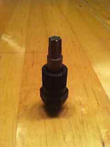

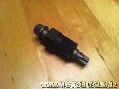

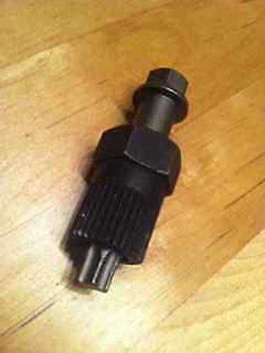

Hi,##welches Werkzeug benötigt man um INA 535022310 dran zu machen? Es gibt wohl unterschiedkiche...
wesst den keiner den Rat? Man kann leider im eingebautem Zustand nicht sehen ob es Sechskant oder Torx ist, vom der Größe abgesehen. Wäre wirklich dankbar für die Info...
Hi
Ich habe dieses Werkzeug mit Torx benutzt siehe Bilder.
Grüsse

Zur Doku:
Schau auf http://toc.luk-as.de/ nach (deutsch-Suche über-Artikeldirektsuche-dort die 535022310 eingeben, dann das Montagezubehör anschauen). Geht auch bei anderen Artikeln wie Rollen usw
