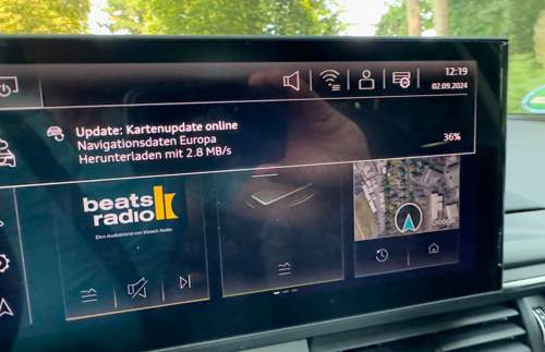

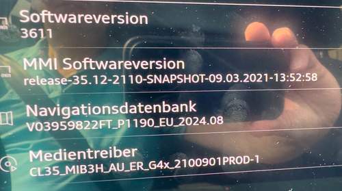

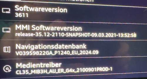

Vorhin auch ein neues OTA Update bekommen.
Vorher Version P1190 nach dem Update P1240
20240902-img
20240902-img
20240902-img
Jepp, kam bei mir am Samstag.
Audi ist diesmal früh dran mit der Septemberausgabe.
