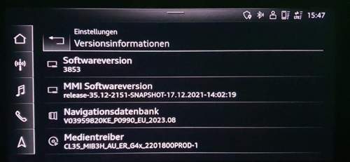

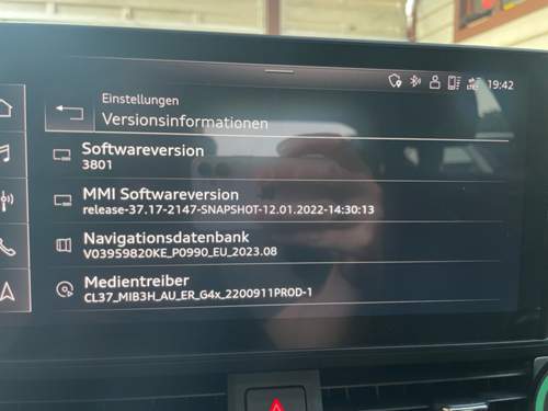

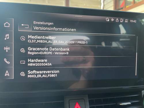

Oh, bis auf die Navi-Datenbank (aktuell) habe ich überall wesentlich ältere Versionen als du.
Software 3620 statt 3801.
CL 35... statt 37...
Das liegt aber an die EZ (0523) bzw wann er gebaut wurde. Das sollte aber für die OTA kein Problem sein.
Beim vorherigen (A4 EZ0720), hatte ich auch ältere Versionen des Software, aber die Karten wurden immer geüpdatet.
