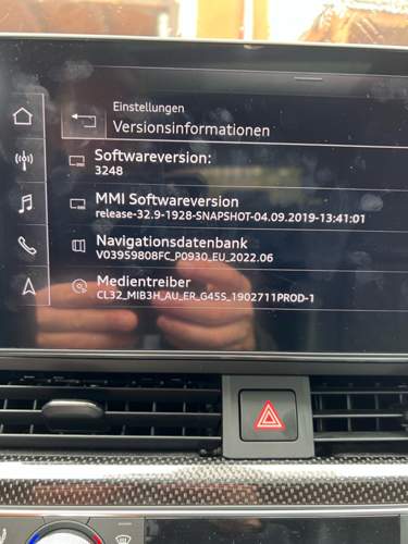

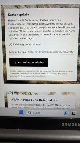

Ich hab gestern das Update aus der MyAudi gezogen 2023/2024 und Datenbank ist danach 2022??? Ist das korrekt, oder gar das nicht geklappt? Das Update unter dem Entwicklermodus hat ohne Fehler geklappt!
Danke für eure Unterstützung!

Liegt Wahrscheinlichkeit an seinen alten Software Stand 3248, OTA updates gingen doch ab 3281 und aufwärts relativ fehlerfrei

Bei mir dasselbe, myAudi schlägt mir den Download des Kartenupdates 2023/2024 vor, aber beim Updaten im Auto wird angezeigt dass es die Karten Stand 06.2022 sind. Ich vermute, was nicht das erste mal ist, dass die falsche Datei mit myAudi verlinkt wurde. Hatte das Phänomen schon mal vor etwa 2 Jahren.
@YZF-R1 Das ist kein falscher Link. Die kompletten „offline“ Karten hinken immer 6-9 Monate hinterher. Jedenfalls im FL beobachte ich das seit 2019. Deshalb mache ich nur 1x im Jahr den kompletten offline update und sonst die aktuelleren OTA Updates, diese aktualisieren aber immer nur die Kartenteile, wo man sich aufhält. Laut Rücksprache mit HERE (dem Ersteller des Kartenmaterials) liegt das an den Kunden (Audi, VW etc), die sind frei in der Art und Weise, wie sie das Material ziehen und an ihre Fahrzeuge verteilen.
