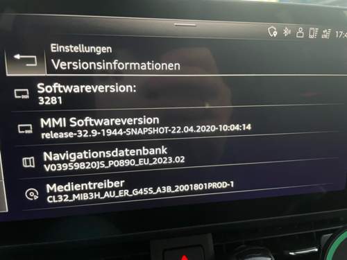

Die 880 ist da. :-)
Herzlich willkommen Version 890.

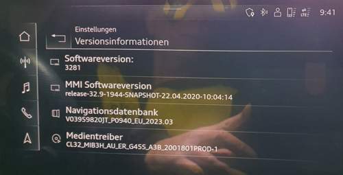

Am Montag kam das März Update bei mir.
Hier das Foto von der 940:
März 23 Karte 940
