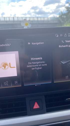

Ich habe letzten Montag ein OTA Kartenupdate erhalten und anfangs schien alles okay.
Bei der Heimfahrt von D nach Österreich klappte auch anfangs alles - nach einer kurzen Pause in Schärding stand am Haultbildschirm immer dass das Navi iniitialisiert wird und das steht heute noch da! Am Navi Bildschirm in der Mitte steht der Hinweis :
Die Navigations-
datenbank ist nicht
verfügbar.
Auch ein mehrmaliges Reset brachte nichts!
Auto ist gut eineinhalb Jahre alt... Kommt da nochmals ein OTA update oder muss ich da was einspielen über USB (2 Finger auf die Uhr ins Servicemenü?)

Solange im Fehlerspeicher von dem STG 5F nur steht "Navigationsdatenbank fehlerhaft" hilft die Installation der Daten per USB-Wechseldatenträger. Ich wähle dazu die Buchse in der Mittelkonsole und als Wechseldatenträger ein USB3.0-Device.
Ich unterstelle in diesem Fall, dass im Fehlerspeicher "Navigationsdatenbank nicht vorhanden" auftaucht. Als logische Folge kann auch keine Versionsangaben für die Navi-DB angezeigt. Vor dem Neu-Installieren müssen die Daten gelöscht werden. Folgende Beschreibung zum Löschen per VCDS hatte ich 'mal gefunden (Keine Gewähr!):
Steuergerät 5F wählen
- Grundeinstellung auswählen
- Formatierung Partition interner Speicher
- dann Navigatonsdatenbank löschen
- Es steht dann "läuft nicht". Geht aber trotzdem
- Danach entweder Auto abschließen und auf die Busruhe warten oder MMI neu starten (12 sec Lautstärkeregler gedrückt halten)
- Danach ist der Speicher leer.
