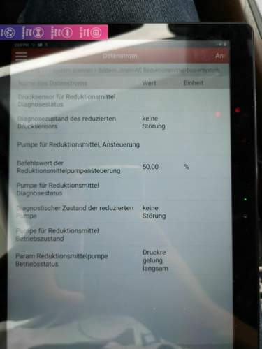

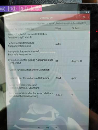

Mein 2015er A6 4g Quattro 218ps mkb CRTE hat folgende Fehlermeldung: Adblue Systemstörung kein Motorstart in 850km!
Ich habe mich schon gut hier belesen und dabei raus gefunden das gerne die Pumpe kaputt geht.
Vor einigen wochen war die Adblue Einspritzleitung defekt (beim Scheibenwasser auffüllen entdeckt) daraufhin habe ich diese durch die neuere Version ersetzt. Leider habe ich nach einigen Wochen ein neues Problem mit dem Adblue misst. Der Fehler wurde ausgelesen "Reduktionsmittel Druck zu gering" dachte direkt die Leitung ist nicht dicht, ist sie aber! Habe jetzt mal die Daten der Pumpe und generell des Adbluesystems ausgelesen und festgestellt dad die Pumpe Drehzahl aufbaut! Aber auch genug?
Kann es sein das der Fehler durch ein Software Update behoben werden kann?
Sind die Daten vom Sensor Inordnung?
Danke

Das gleiche Problem habe ich seit Freitag auch. Dein Druck hat ein Minus davor. Ich befürchte, das es die Pumpe bzw. der in der Pumpe vergossene Drucksensor ist. So wie wahrscheinlich bei mir auch. Hab auch einen 2015er mit 218PS. Bei mir kommt trotz löschen der Fehler beim Fahren wieder. Da wird kein Update helfen. Da ist irgendetwas im Argen.

Verstehe ich es nun richtig wenn die MIL aufleuchtet und die Fehlermeldung: 9645 - Reduktionsmittel ,P20E8 00 [175] - Druck zu niedrig , könnten es folgende Sachen sein.
Düse, Sensor oder Pumpe ?
