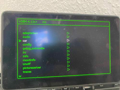

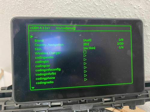

@scotty18: ich dachte eigentlich auch, dass das Green Menü bei den neueren Modellen gar nicht mehr anwählbar ist, weil da die Parameter in den Eprom geschrieben werden oder hab ich da was falsch verstanden?
Das gibt es nach wie vor. Und mittels Patch kann man es ähnlich wie im
Vor Facelift mit allen Daten erweitern
Als bsp. siehe Fotos ...
Das ist aber das erweiterte Menü
Mit dem Standard kannst du nicht viel anfangen
