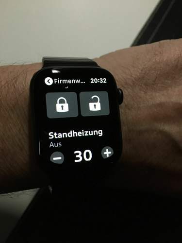

Geht sogar flüssig mit der Watch...
Apple Watch
Apple Watch
Die Bilder sagen aber nicht aus, das es geht. Anzeigen geht bei jedem.
Eben kam ein Anruf: angeblich gibt es seid 20.3. ein Update für meine FIN. Dienstag Abend weiß ich mehr.
@DJ BlackEagle schrieb am 27. März 2020 um 22:48:07 Uhr:
Nein, das ist korrekt. Und nun?
@petenewfarmer schrieb am 28. März 2020 um 10:22:57 Uhr:
Machst du Mal ein kleines Video wie es funktioniert. 😉
habe gerade probiert mit Apple Watch und myAudi App
- Fahrzeug entriegeln -- funktioniert tadellos
- Fahrzeug verriegeln -- 1. Versuch -- Meldung nach 1 Minute fehlgeschlagen
2. Versuch -- Meldung Fahrzeug verschlossen

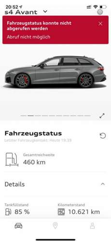

@bhose schrieb am 26. März 2020 um 18:03:05 Uhr:
Ich habe MMI Version 3248, und die Karten von 11 2019. Die Connect Dienste funktionieren während der Fahrt, nur das Bedienen von ZV und Standheizung über die IPhone - App gehen nur bis ca. 15 Minuten, nachdem der Wagen abgestellt wurde.
endlich mal jemand, der genau das gleiche Problem wie ich habe. S4, Produktion 12/19 bzw. EZ mitte Januar. Nach 10 - 15 Min ist das Fahrzeug nicht mehr erreichbar. Nebenbei habe ich noch die üblichen Fehler mit anmelden, Nuterprofil wird verloren etc.
Es ist wirklich eine Frechheit, so einen BETA Schrott für fast 100k auszuliefern. Ich ärgere mich tierisch, meinen B9 vFL abgegeben zu haben, zumindest vom Entertainment-System her - Das war richtig gut und da hat bei mir alles einwandfrei funktioniert. Der A6 4K bei uns in der Firma hat das gleiche Problem mit den Nutzerprofilen. Unglaublich. Und die Karre ist schon seit Ende 18 am Markt...
VG
PS: So sieht das aus. Ich bin gegen 19:50 Uhr Zuhause angekommen, jetzt eine Stunde später ist das Auto nicht mehr erreichbar. Wenn ich jetzt aufschließe, die Fahrertür öffne und schließe gehts wieder für 10 Minuten...
Screenshot
Ich würde auf das Gateway tippen. Vielleicht neue Software?
Wie schon erwähnt, meiner war deswegen schon 2 Tage in der Werkstatt und nach hin und her mit Audi selber wurde entschieden, dass das ganze Steuergerät ausgetauscht werden soll. Dieses wurde bestellt, ist aber leider noch nicht eingetroffen. Anschliessend wird sich dann zeigen, ob es tatsächlich ein Hardware-Defekt ist... Bin jedenfalls schon mal dankbar, dass es tatsächlich FL-Modelle gibt, bei denen es klappt... Heisst, es müsste theoretisch auch bei mir möglich sein 🙂
Zur Info: nach dem Update hat bei mir das Senden und Empfangen von Zielen ca 2 Wo problemlos funktioniert. Seit Freitag und auch heute mehrfach nicht mehr, obwohl ich scheinbar angemeldet bin, kommt die Meldung "um diese Funktion nutzen zu können, müssen sie sich mit ihrem myAudi Account anmelden" - geht nur nicht, weil das Fahrzeug meint, es sei angemeldet. Umgehung: wechseln auf "Gast" und dann sofort wieder auf den eigenen User. Dann funktioniert auch der Empfang von Zielen wieder. Heute Nachmittag hat sich dazu Audi gemeldet: seit Donnerstag abends ca 20 Uhr bis heute (Montag) ca 12 Uhr gab es mal wieder einen Ausfall des Anmeldedienstes.
Heute Mittag mit der Audi Werkstatt telefoniert. Die wussten von nichts, angeblich gibt es kein Update. Ich soll aber mal das Auto 1-2 Tage hinstellen. Dann würden die „mal schauen“
Habe aber momentan keine Lust auf gut Glück mein Auto abzugeben und hinterher kommt da nichts bei rum.
Kann da Audi selber was zu sagen? Weiß das jemand. Ob es ein Update gibt und mein Händler es aufspielen kann?
