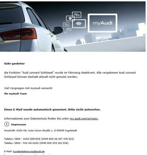

Moin. Hatte grade die Mail im Postfach, hat das noch jemand bekommen?
Ich habe nix geändert ?!?!
VG
Mail-audi

Das war ich. Eine "Pufferbatterie" (oder halt was ähnliches) gabs beim VFL-Modell, welche sichergestellt hat, dass das Fahrzeug auch nach dem Verriegeln die MyAudi-Funktionen ermöglicht. Beim FL scheint sowas nicht mehr vorhanden zu sein. Das war zumindest die Aussage meiner Werkstatt. Mit dem Austausch des Steuergeräts soll das Problem dann behoben sein. Was weiss ich, vielleicht wird dann der Strom vom 48 Volt Bordnetz oder sonst woher gezogen... Ein Mini-AKW wird jedenfalls nicht nachgeliefert 😉
Hab gestern mit der Werkstatt telefoniert, ich kann das Fahrzeug am Donnerstag vorbeibringen und am Freitag wieder abholen, danach bin ich dann gescheiter.
Und zuletzt noch: Hab die Funktion "Audi Connect Schlüssel" nicht aktiviert und dementsprechend auch keine Meldung erhalten.
