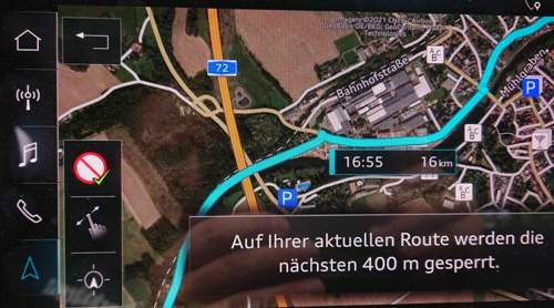

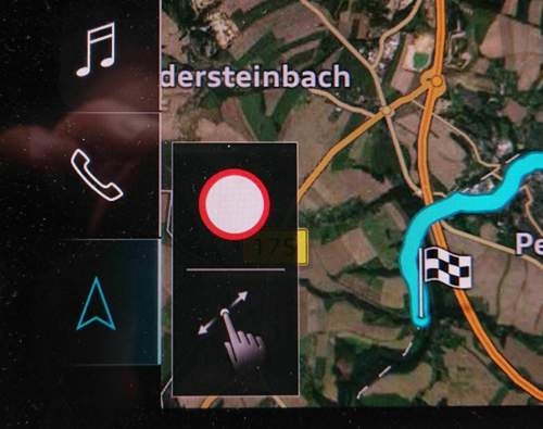

Kann man dem Navi nirgens sagen dass die Strasse wo er lang will gesperrt ist und nicht immer zurückleitet?
Nein, das geht nicht. Also einfach der Umleitung folgen...............
Das sind so Sachen da muss man mit leben.
Sehr schade. Auch schade dass viele geschwindigkeiten des Prädikativen Assistenten falsch sind obwohl die locker seit 10 Jahren so sind. Ändere gerade wenigstens meine Arbeitswegrouten direkt bei here maps damit die da stimmen.

@maduuto schrieb am 12. April 2023 um 17:48:37 Uhr:
Kann man dem Navi nirgends sagen, dass die Strasse wo er lang will gesperrt ist und nicht immer zurückleitet?
Beim A4/A5 geht das leider nicht, beim A6 (gleiches Navi) dagegen schon ...

@DVE schrieb am 13. April 2023 um 09:14:41 Uhr:
Das ja doof find das schon angenehm
