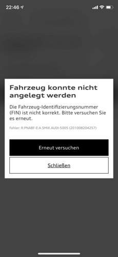

@Ronaldvc schrieb am 7. Oktober 2020 um 20:03:35 Uhr:
Das Signal zum Daten Anfragen kommt nicht an.
Kannst du in der App denn dir Parkposition abfragen?
Wird zum Auto kein verbinding aufgebaut oder sendet das Auto keine Daten?
Wenn Mann neben das Auto steht und in der App aktualisierst sollte ein kleines rotes Lämpchen angehen am dachhimmel. Also das Lämpchen vom Knopf „Pannenhilfe“.
Wenn das nicht brennt wird zum Auto kein Verbindung aufgebaut.
Also Parkposition funktioniert. Lämpchen leuchtet nicht. Kann man da was an oder ausschalten an der „Pannenhilfe“?
Die Parkposition speichert er beim abstellen und sichert er dann in dein Account. Wenn er die Fahrzeugdaten nicht aktualisiert und das Lämpchen nicht leuchtet während der Abfrage, kommt beim Fahrzeug eben das Signal nicht an.
1 Handy -> 2 Audi Server -> 3 Auto : 4 Auto -> 5 Audi Server -> 6 Handy.
Entweder bekommt das Handy kein Server Verbindung, aber Spätestens bei Punkt 2 zu 3 geht was schief.
Ich vermute wenn das Fahrzeug in Busruhe geht nach dem abstellen, der Wagen einfach unerreichbar wird.
Hast du das Fahrzeug im Account schon mal gelöscht und neu eingegeben und dein Account als Hauptnutzer schon mal neu angemeldet im Fahrzeug?
Im Fahrzeug habe ich gestern den Hauptnutzer gelöscht und neu angelegt. In der App habe ich jetzt das Fahrzeug gelöscht und wollte es wieder neu anlegen, aber es kommt dauernd diese Fehlermeldung. Die FIN ist aber korrekt.
Fehlermeldung
Oh man da hast ja ein schwierige Geburt.. :-( da bin ich auch überfragt.
Hast du dein Händler schon als Audi Partner festgelegt in der App?
Frag den doch mal ob er dir da helfen kann. Als Partner müsste er dein Fahrzeug anlegen können..
Oder hat vielleicht jemand anders noch eine Idee?
Vielleicht hat Audi heute schon die Server runtergefahren. Ich versuche es einfach morgen nochmal.
Das Problem mit der FIN hatte ich auch: Ich konnte mein neues Fahrzeug einfach nicht anlegen obwohl die FIN korrekt war.
Nach mehreren Telefonaten und eMails mit der Connect Hotline hat man mir unter anderem geraten mein Passwort mehrmals zu ändern. Das sollte ich auf der MyAudi Website am besten mit dem Mozilla Firefox Browser machen. Kein Witz!!!
Zuerst hat es nichts gebracht aber am nächsten Tag konnte ich dann endlich das Fahrzeug anlegen.
Es gibt anscheinend größere Probleme mit den Servern und manchmal meint halt der Server dass es eine FIN einfach nicht gibt. Irgendwann kann man den Server dann doch dazu überreden.... ;-)
Viel Erfolg und Gruß, maxx
Kann es sein, dass sich das Fahrzeug in der App erst anlegen lässt, wenn ich mich im Fahrzeug als Hauptnutzer komplett abgemeldet habe?
War zumindest bei mir nicht so, sehe aber da kein Zusammenhang. Probieren kannst du es ja mal.
Ich glaube auch nicht dass es da einen Zusammenhang gibt. Du musst das Fahrzeug ja erst im zweiten Schritt in der App mit deinem Hauptnutzer verbinden.
Im ersten Schritt sollte er eigentlich nur die FIN auf dem Server checken. Und das schlägt bei dir (wie bei mir) anscheinend fehlt.
Ruf doch mal die Connect Hotline an. Die sagen dir dann schon wo das Problem liegt.
Gruß, maxx
Beim Update auf 3281 wurde mein Steuergerät zerschossen. Mit dem neuen musste ich natürlich alles neu einrichten.
Ich konnte mich am Anfang auch nicht verbinden. Erst als ich mich im Auto als Hauptbenutzer angemeldet hatte. Aber das ging auch erst am Tag nachdem ich den Hauptnutzer vorher im Auto gelöscht hatte (hatte mehrmals den Spaß gemacht).
Hab gerade mit Audi telefoniert. Da es selbst mit Firefox nicht klappte, haben sie einen Fall aufgemacht und die Technikabteilung sucht nach der Lösung. Ich bin mal gespannt... Aber immerhin, ich konnte das Fahrzeug jetzt an 6 Wochen von 11 Monaten so nutzen, wie gedacht. Mehr kann (darf) man wohl nicht erwarten...
