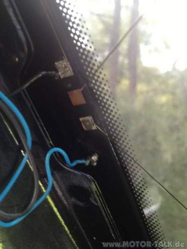

da ich weder eine Standheizung noch einen originalen DAB-Tuner verbaut hatte, musste ich die Kabel des Antennenverstärkers selber an die Scheibenkontakte anlöten. Beim Einbau der Verkleidung hatte ich aber leider etwas zug auf die blaue Leitung bekommen wobei sich dieses samt des Scheibenkontakts vom Glas löste. :-( Gibt es denn eine Möglichkeit oder ein Verfahren diese Fläche wieder aufzubringen oder bleibt mir nur der Tausch der Scheibe?
Alternativ habe ich das jetzt an die Antenne der Standheizung gelötet. Das geht zwar aber der Empfang bricht des öfteren ein.
