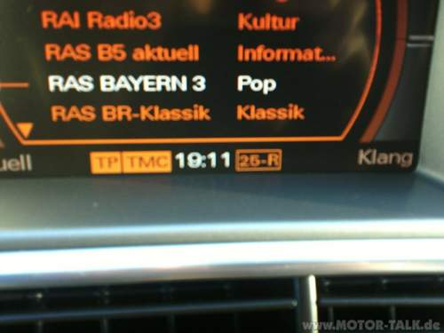

Danke dir für das Kompliment. Kann mir einer von euch verraten was das Symbol -R in der Empfangsqualitätsanzeige bedeuten soll? Es ist nicht immer zu sehen. Siehe Foto
Kufatec hat für den DAB Signalpegel einen Bereich von [25-R] ... [0] ... [25] implementiert, Audi hat für das eigene DAB STG den Bereich [7-R] ... [0] ... [7].
Die Werte kleiner [0] treten gerne in Unterführungen und Tunneln auf, sind meiner Meinung nach Indiz und Pegel für ein schlechtes Signal mit vielen Reflektionen oder Signalschatten.
