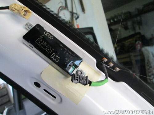

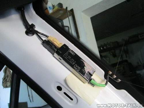

Wo hast du die angelötet?
An der stelle wo der antennenverstärker kommt sind drei stellen wo man anlöten kann.
Man sollte unten das blaue kabel anlöten und oben das schwarze. Die mittlere stelle ist für die fernbedienung der (falls vorhandene) standheizung.
Ich hatte den fehler gemacht das schwarze kabel an den mittleren punkt zu löten. Das war der grund dass ich keinen empfang hatte.
Habe es mittlerweile geändert und jetzt funktioniert auch meine Fistune.

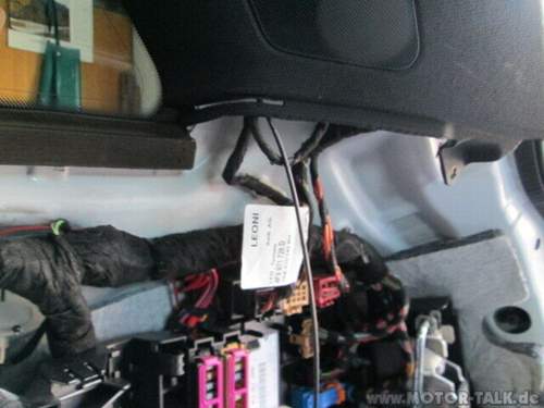

nun habe ich meinen Einbau der Fistune (MMI 2G High mit Standheizung ab Werk) auch
hinter mir und habe wieder eine kleine Foto-Doku für euch zusammengestellt.
- Wie man sieht habe ich zuerst das Antennenmodul getauscht und den Antennenkabel
hinter der Dachverkleidung eingezogen.
Dann mit ein paar Kabelbindern richtung linke Seite Reserverad entlang verlegt.
- Bei mir war schon alles gelötet also Plug&Play.
- Habe dann die linke Seitenverkleidung etwas abgemacht damit ich besser die
Schrauben von dem Tower ( Radiobox) lösen kann.
- Dann habe ich diesen Stecker (siehe Bild) getrennt und die Box vorsichtig rausgenommen.
- So nun die Stecker von der Radio-Box abgemacht und alles mit den mitgelieferten
Y-Kabeln mit der Fistune Plug&Play verbunden.
Also ich muss schon sagen das hat Kufatec super gemacht sehr einfach.
- Habe dann den Tower wieder vorsichtig samt Fistune reingequetscht und den
Stecker den ich vorher getrennt habe wieder zusammengesteckt.
- Dann natürlich kurzen Test gemacht Senderliste aktualisiert und es funktioniert alles
einwandfrei, satter klarer Ton kein verzerren, bin echt zufrieden damit.
- Dann natürlich alles wieder in umgekehrter Reihenfolge zusammengebaut.
- Muss jetzt noch den Eintrag für die Fistune mit VCDS machen damit kein Fehler
auftaucht.

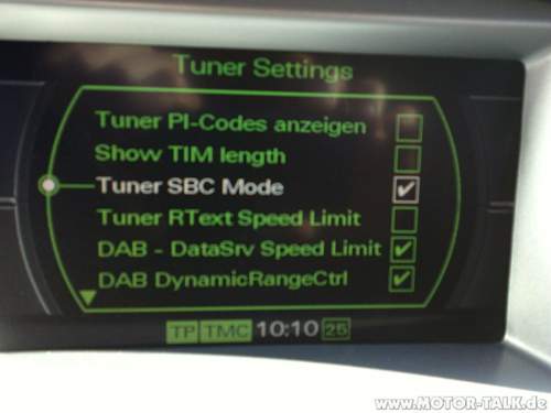

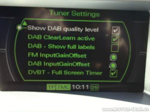

Kann mir jemand sagen was ich im Hidden Menü (siehe Bilder) alles anhaken muss? Quality Level habe ich schon aktiviert und funktioniert auch, aber bei den anderen kenn ich mich nicht aus was sie bedeuten. Wer hat schon Erfahrung damit danke.
Hidden Menü
Hidden Menü 2
Würde mich auch interessieren, was man noch im Hiddenmenü in Bezug auf DAB+ aktivieren kann.

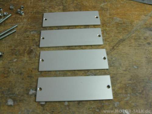

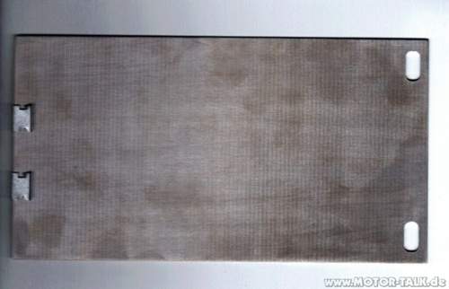

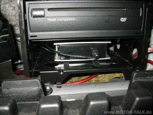

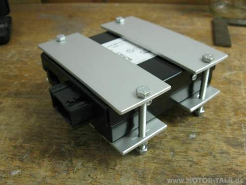

Ich hab heute das Fistune eingebaut. Ich hab mir etwas Alu besorgt und das Gerät "eingeklemmt" und dann in den unteren Schacht verbaut. Die 4 Schrauben gehen dann bis unten durch.
Img-7461
Img-7462
Img-7465
Und die entertainment absenkung bei aktivierter rückwärtsgang (und pds) funktioniert auch.
für alle, die wie ich Probleme beim Anlöten haben, da die Punkte das Lot nicht annehmen, habe ich für mich eine Lösung gefunden:
Einfach sehr dünne Litze direkt an die Kabel anlöten und auf den orig. Antennendrähten ankleben.
Wenn man dies sehr sorgfältig macht, ist nichts zu sehen.
Laut Antennenrechner wäre die optimale Länge für die Antenne folgendermassen:
blaues Kabel: 10,19m
schwarzes Kabel 72,46cm.
beim schwarzen Kabel kann man die Litze unter dem Himmel an der Scheibe entlang verlegen und nur das Ende (ca. 10cm) auf die Scheibe.

Da schon viel über die mögliche Montage diskutiert wurde hier noch mein Beitrag dazu:
http://www.motor-talk.de/.../...-die-audi-ag-dab-dab-t3423114.html?...
Betrifft natürlich den 4E und kein 4F...
Meine Adapterlatte aus Edelstahl liegt auch schon bereit.
