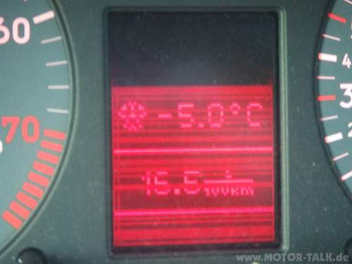

Hallo, habe mir bei ebay ein neues FIS geholt. (Pixelfehler halt was sonst)
dummerweise habe ich gedacht das die Anschlüsse irgendwie gesteckt sind.
Nun muß ich es aber ablöten und das neue anlöten, hat das schon mal einer gemacht diese piepseldinger da wieder ranzukriegen????? und wie?

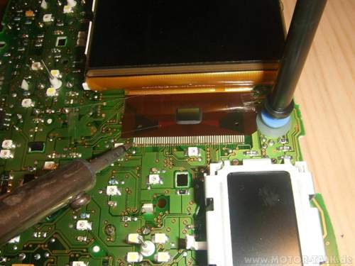

Falls Ihr es doch selber machen wollt hier Tipps aus meiner Erfahrung:
- Lötet das neue FIS erst an wenn Ihr den Metalldeckel bereits befestigt habt. Als ich meinen Blechdeckel nach dem löten aufsetzen wollte habe ich die Kontakte unnötig unter zug gesetzt, so das manche Verbindungen sich wieder gelöst haben.
- Die Folie von dem neuen FIS habe ich an der einen Seite mit einer Schere abgeschnitten, so konnte man besser löten und sah auch besser was man macht.
- Beim Einbau des Tachos wieder in das Auto lasst Ihr am besten den vorderen Plastedeckel vom Tacho noch ab da Ihr die Zeiger eh neu ausrichten müsst.
Ach und falls jemand Fragen sollte, weder mein Freund noch ich werden solch ein FIS noch mal anlöten. Das Risiko etwas zu zerstören ist uns einfach zu groß, lasst das lieber die machen die wirklich Ahnung davon haben. ;-)

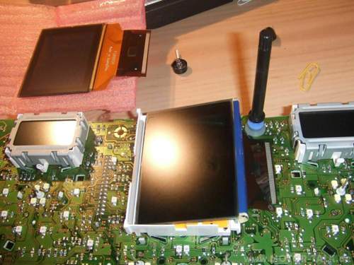

Anbei Bilder
Ps. Ausdruck und Rechtschreibung ist mir egal, wenn ich anderen helfen kann.
Altes FIS
Alt und neu
Einlöten
