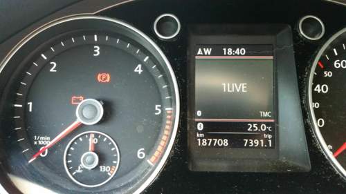

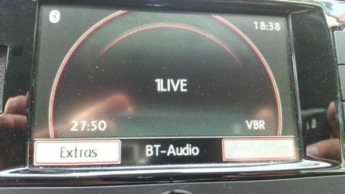

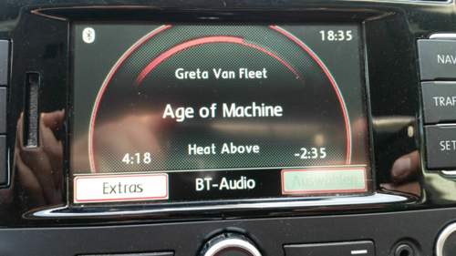

ich habe von Peter die Firmware V330 aufgespielt.
Hat sofort funktioniert, Update dauerte gefühlt 20min.
Was jetzt wieder mit einem Samsung S5 Android 11 (LineageOS 18.1) funktioniert:
Der Mediaplayer auf dem RNS wurde nach einer neuen Kopplung direkt angezeigt, am Handy brauchen keine Einstellungen verändert werden.
Telefon: funktioniert wie vorher auch schon einwandfrei
Medien vom Handy / Spotify abspielen: Anzeige von Titel; Albumtitel werden im Radiodisplay sowie im MFD angezeigt; Restlaufzeit und Laufzeit im Radiodisplay
Radioemfang über App 1live: Anzeige von "1live" im Radiodisplay sowie im MFD angezeigt; TMC ist weiterhin aktiv
Titel weiterskippen, sowie Lautstärkereglung mit den Lenkradtasten funktioniert wie bislang auch.
Super, so hatte ich das bis Android 8 auch immer, nun ist das Radio wieder wie es sein sollte.
VielenDank nochmal an Peter03, für die Hilfe
Wenn jetzt noch jemand android car play mit einem Update ermöglicht, wäre das Ding der Kracher 😁
Hier noch ein paar Bilder. Was mich wundert, ist, das der Medienplayer im Menü nicht mehr angezeigt wurde. Das RNN 315 scheint den Punkt erst einzublenden, wenn ein passendes Gerät verbunden ist.
