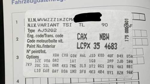

Finde keine PR-Nummer für Bremsen hinten
VW Golf 6 (1KA/B/C)
Golf 6 Variant 2010 AMN 1.4 TSI
Auf dem Aufkleber mit den PR-Nummern finde ich die für die HA-Bremse nicht, s. Foto.. VA ist 1ZE.
Wie kann ich die nun herausfinden ?

Vorn 1ZM
Hinten 1KS

Gut, dann hier die komplette FIN:
WVWZZZ1KZCM657630
1KS
Danke!
Hast du auch Teilnummer für Sattel hinten links, plus Scheiben + Klötze?
5K0 615 423
Bremssattelgehäuse links
5Q0 615 601 D
Bremsscheibe
5K0 698 451 D
1 Satz Bremsbeläge für
Scheibenbremse

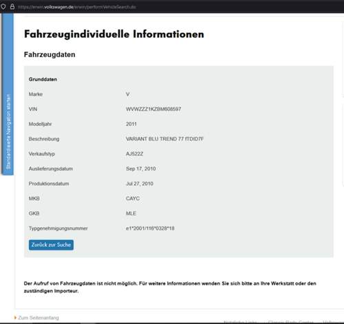

Hallo, könnte bitte Jemand mit weiterhelfen und sagen welche Bremsscheiben, Bremsklötze und Bremssattel für mein Golf benötigt werden? Alles für die Hinterachse.
Habe schon alles mögliche versucht, selbst erwin weiß es nicht 😁.
Vielen lieben Dank!!
VIN:
WVWZZZ1KZBM608597
Vin
@knobi7 schrieb am 12. April 2024 um 18:04:22 Uhr:
ERWIN ist ja auch kein Ersatzteilprogramm.
5K0 615 423
5K0 615 424
Bremssattelgehäuse rechts
5Q0 615 601 D
Bremsscheibe
5K0 698 451 D
1 Satz Bremsbeläge für Scheibenbremse
