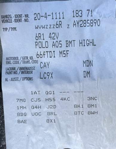

Guten Abend,
Der Thread ist wsl meine Rettung. Ich brauche für meinen Polo einige Ersatzteile (Bremse hinten, Stoßdämpfer, Manschette… usw) aber weder die PR-Nummer für die vordere Bremse noch die PR-Nummer für die hintere Bremse ist auf den Aufklebern im Serviceheft / Reserveradmulde zu finden.
Ich hatte mir auch einen Zugang für Erwin gemacht, dort allerdings auch nichts gefunden…
Es wäre mega wenn ihr mir helfen könntet!
Fin: WVWZZZ6RZAY285890
Wäre mega wenn ich auch so eine pdf mit allen PR Nummern meines Autos haben könnte 😉
Vielen lieben Dank schonmal!

-------------Bremse-----------
PR 1ZG Vorne
PR 1KT Hinten
@Bass03
--------------------Federn Vorne--------------
6R0 411 105 M
Schraubenfeder
2 Farbstriche
4 Farbstriche
weiss
blau
2
PR:G12+L48
---------Stoßdämpder Vorne--------------
6R0 413 031 E Gasdruckstossdämpfer PR:G12
357 413 175 A Faltenbalg 221,5MM
1J0 412 331 C Federbeinlagerung
-----------Federung Hinten--------------
6R0 513 025 A Gasdruckstossdämpfer für Sportfahrwerk 2 PR:1JS
6Q0 513 425 Schutzrohr 2 Stück PR:1JP,1JS
6Q0 512 131 C Anschlagpuffer für Sportfahrwerk 113,5MM PR:1JS
6R0 513 353 Stossdämpferlager
6R0 511 115 A Schraubenfeder
für Sportfahrwerk
1 Farbstrich
1 Farbstrich
1 Farbstrich
orange
blau
grün
2
PR:1JS+0YB,
0YZ
