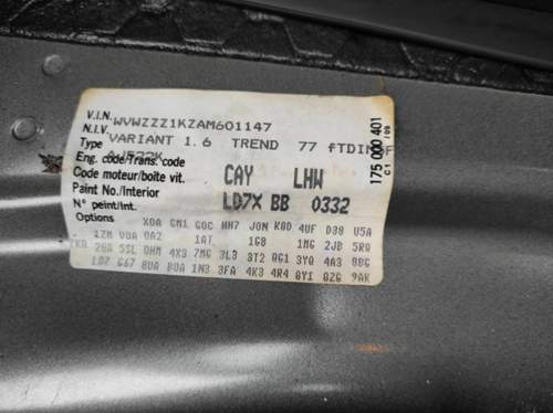

Bitte helfen Sie bei der Ermittlung der PR-Nummer der hinteren Bremsen. Die Beläge quietschen bereits und müssen dringend ausgetauscht werden.
WVWZZZ1KZAM601147
-viber-2020-12-26-18-28
1KF
PR:1KF und 1KE, Bremssystem TRW/Lucas bis 31.12.2009
