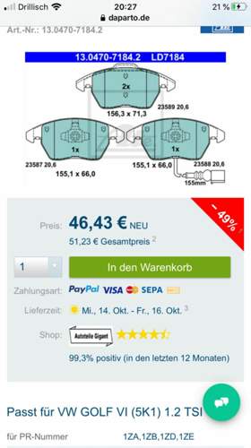

Finde irgendwie auf die Schnelle keine passenden Ceramic Beläge mit der Nummer für hinten
https://www.ebay.de/itm/401085200833
Sind das die richtigen?
Du brauchst nicht wg. jedem Furz nen neuen Beitrag kreieren!
Sollten passen genau wie diese:
https://www.daparto.de/Teilenummernsuche/ATE/13047028202
Passt doch nicht?
Ich wüsste keinen Grund, warum diese nicht passen sollten, genauso wie der ATE online Katalog auch.
Weil das hier die richtigen sein sollen
Jepp, aber für die Vorderachse, mit PR-Nr.: 1ZE. 🙂
