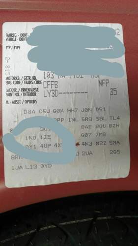

Auf dem Aufkleber mit den PR-Nummern finde ich die für die HA-Bremse nicht, s. Foto.. VA ist 1ZE.
Wie kann ich die nun herausfinden ?

Du benötigst:
1K0 615 601 AC Bremsscheibe 256x12mm
1K0 698 451 G Satz Bremsbeläge (re+Li)
1K0 615 231 B Zwischenblech (nicht immer notwendig)
Lithiumfett (für die Schmierung der Führungsbolzen bzw. Führungen der Bremsbeläge
Viel Spaß bei der Suche im Internet...Bitte darauf achten, dass Du genau nach diesen Nummern suchst (andere passen bei diesem Fahrzeug nicht).

Hallo.
Kenne mich auch nicht aus mit den pr Nummern.
Sind die 2 eingezeichneten für die Bremsen?
Danke und lieben Gruß
20190413-191528
Jepp!
1KD für die Hinterachse u. 1ZE für die Vorderachse.
