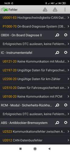

Fiesta 1.3 60PS - sporadisch div. Kontrollampen, Drehzahlmesser
habe heute ein Problem mit meinem Fiesta MK6 1.3 60PS aus dem BJ 2007 festgestellt.
Während der Fahrt fingen div. Kontrolleuchten sporadisch an zu blinken bzw. kurzzeitig zu leuchten. Konkret ging es mit dem Handbremssymbol los. Dann kamen noch ABS und MKL hinzu. Auch die Batterieleuchte war dabei. Nach kurzer Zeit war alles wieder i.O. bis es dann nochmal anfing.
Neben den div. Leuchten, ging auch der Drehzalmesser komplett auf 0. Fahren konnte ich jedoch normal.
Im Stand konnte ich das ganze grade nochmal beobachten, der Motorlauf war die ganze Zeit wie immer. Ich habe lediglich ein leichtes Rasseln im Leerlauf ohne getretene Kupplung, was aber vorher auch schon da war.
Im Netz liest man von Elektronik- bzw. Kontaktproblemen aber eine Lösung hatte niemand so wirklich parat. Auch der KW-Sensor wurde genannt aber müsste der Motor dann nicht in den Notlauf gehen?
Weiß hier jemand wo man ansetzen könnte um das Problem mit der Kirmes im KI zu beheben?

hab grade das mittlerweile 3. KI eingebaut und immer das selbe Fehlerbild. Ich würde das KI selber also als Fehlerquelle ausschließen.
Danke für deinen Tipp, Mario_Sachsen. Die Batteriespannung habe ich während des Spielchens im KI mit dem Multimeter gemessen, lag im Leerlauf bei konstanten 14,5 V. Batterie ist nicht die frischeste, hat aber bis jetzt auch noch keine Auffälligkeiten gezeigt.
Werde morgen bei Licht mal versuchen mit der Führungshülse den PCM Stecker zu öffnen.
Falls es von Bedeutung ist: Während diese Spielchen stattfinden, kann ich keine Daten via Forscan auslesen. Also keine DTCs lesen oder Livedaten lesen. Das geht erst, wenn grade mal ne kurze Pause ist.

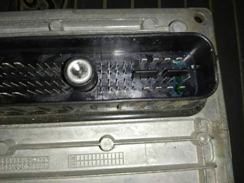

es gibt neue Erkenntnisse. Ich habe den PCM Stecker lösen können und bin auf den (vermutlichen) Fehler gestoßen: Mehrere, ich denke mal oxidierte, Pins und Kontakte.
Es handelt sich um eine der unteren Reihen im Stecker. Bilder sind angehängt. Könnte das tatsächlich der Grund für mein Problem sein?
Habe die Pins bestmöglich gesäubert und das ganze mit WD40 gut eingesprüht. Auf meiner kleinen Probefahrt keine Fehler mehr. Die nächsten Tage werden Aufschluss über den Erfolg der Maßnahme bringen.
Handelt es sich hierbei tatsächlich um Kühlmittel, welches durch den Stecker gedrückt wird? Wie könnte ich das ganze langfristig abstellen?

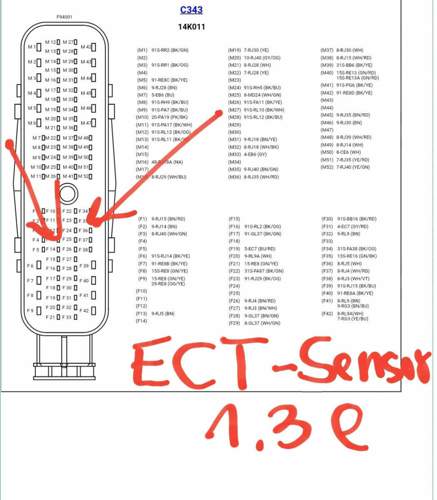

Ich kann es ebenfalls bestätigen,durch einen undichte Kühlmittel-Temperatur-Sensor kann Kühlmittel,was ja auch Wasser enthält ,bis ins das Motorsteuergerät gelangen(kann! Es muss nicht so sein!). Man sollte den Stecker des Sensors abziehen und in den Sensor und in den Stecker schauen,(Sensor rechts am Motor,oben grauer,2 poliger Stecker/Sensor) der muss trocken sein. Wenn der feucht ist,dann handelt es sich oft um eine gelbliche/rötliche Flüssigkeit,wenn der sehr lange undicht war, kann durch Kapillarwirkung das Kühlmittel bis in PCM Stecker gelangen. Sensor dann erneuern,Stecker reinigen.

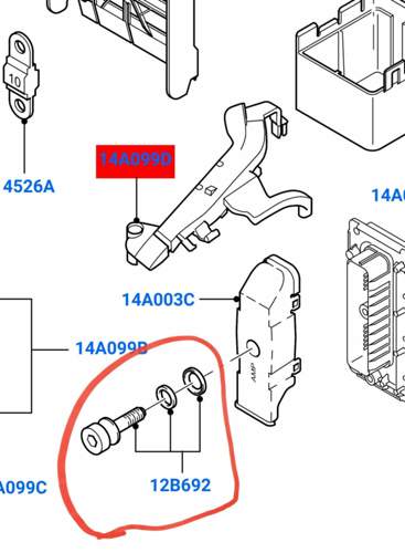

Oder die Dichtung des PCM Stecker war nicht 100% in Ordnung,es gibt einen Reparatursatz,mit neuer Dichtung für die Schraube,ich nehme aber eine normale 6 Kant Schraube.
Ich hab jetzt Mal in den Schaltplan geschaut,die Pins vom Sensor an PCM(F13 und F36) sitzen aber eher mittig,also nicht so weit am Ende,es wird dann eher normale Feuchtigkeit/Wasser sein ,die in den Stecker eingedrungen ist,ob nun über undichte Pinabdichtung hinten,oder über die rote/orange Gummidichtung aussen am Stecker.
Man sollte es mit Elektrokontaktreiniger gründlich reinigen,ggf. zu stark beschädigte Pins im Stecker erneuern, und mit Fett die Pins schützen. Kontaktfett,Silikonfett.
erstmal vielen Dank an alle, die im Laufe der Problemsuche mit Ihren Beiträgen geholfen haben und besonderen Dank an @mechanic74 , der schlussendlich den entscheiden Hinweis gegeben hat.
Der Fehler ist nach der Reinigung der Kontakte vor ca. einer Woche nicht wieder aufgetreten (klopf auf Holz).

Bevor der nächste Herbst/Winter kommt, wollte ich das Problem nochmal angehen. Ich kann leider trotz Recherche keinen Ersatz für diese Dichtung finden. @mechanic74 sprach ja von einem Reparatursatz, extra für die Dichtung. Kann mir da jemand eine Teilenummer nennen?

Es gibt von Ford neu nur den Reparatursatz Scherschraube mit einem Gummi O Ring der Schraube und Halteblechring, die grosse Dichtung am Stecker rundum wirst du einzeln nur beim Verwerter bekommen,oder inclusive Motorkabelstrang.
1256965 Rep Satz Scherschraube
Ach ja,für dein Fahrzeug gibt es den Ford Teilekatalog ford.7zap.com
Den Teilekatalog hatte ich schon durchsucht aber danke für den Tipp. Werde dann mal schauen, ob ich bei Zeiten einen gebrauchten Stecker auftreiben kann.
Die Abreißschraube habe ich gegen eine Inbusschraube getauscht, das eine Mal aufbohren hat mir gereicht..
Es könnte natürlich sein, dass über die Schraube Feuchtigkeit eindringt. Eine Dichtung habe ich da nicht eingebaut.
Ich versuche erstmal mit ausreichend Fett und Kontaktspray das Ganze winterfest zu machen.
