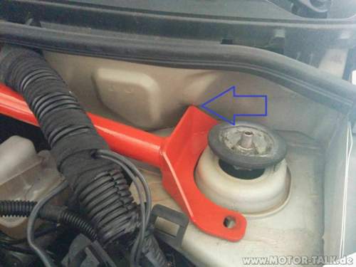

so jezt hab ich mal ein paar Bilder bezüglich der Domstrebe gemacht.
Mit dem Abfahren der Reifen auf der Innenseite bin ich leider auch nicht verschont worden. Bei mir hat aber das Einstellen der Spur irgend wie nix gebarcht. Jetzt hab ich neue Eagle F1 auf den Felgen. Mal gucken ob das immer noch so ist. Bei mir war es aber nicht so extrem wie bei euch. Die Innenseiten der Vorderräder hatten halt einen etwas höheren Verschleis als die Mitte oder die Aussenseiten.
Alex

heute ist die Domstrebe gekommen... Kurz gesagt, die passt hinten und vorne nicht!
Die Strebe selbst ist an der Aufnahme zu hoch und verbiegt schon den oberen Teil der Spritzwand ohne nur in die Nähe des richtigen Winkels zu kommen.
Außerdem passt der Radius - Ausschnitt von der Aufnahme nicht, dieser ist zu klein. Somit ist es unmöglich die Halter flächig zu montieren. Eine Seite pro Dom liegt flächig auf, die andere liegt auf der Falzung für die Öffnung des Domlagers an der Karosse.
Das Problem hat auch Crash-Dummy wenn man sich die Bilder ansieht...
Nachdem ich alles wieder auf den Ursprung zusammengebaut hab, sah ich auf der Verpackung das da Panda 1.2 drauf steht. Bei Italiatec sind das aber zwei verschiedene Nummern... Eine für den 1.2er und eine andere für den 1.4er.
Entweder wurde mir hier eine falsche geliefert, oder die Abweichung liegt nur in der Artikelnummer im Shop?!?
Jedenfalls baue ich das Teil hier definitiv nicht in meinen Panda ein! Auch nicht wenn die falsche Strebe geliefert und für die 1.4er Version die Aufnahmen wie bei Crash-Dummy nicht passen. Was soll das denn bringen?!? Mit dieser Art der Montage - ohne flächige Verbindung - geht der gesamte Druck auf die Schraubverbindungen über. Würde mich nicht wundern wenn hier der Dom einreißen würde...
Ein Video hab ich auch noch gemacht, wo man sieht wie sich das Spritzblech biegt wenn man nur versucht in die Nähe des richtigen Einbauwinkels zu kommen... Muss dieses noch hichladen!
Schade... Aber das Teil geht zurück!

@Roland: Schade, aber für die paar HPs hat man scheinbar keine passende Domstrebe konstruiert. Und wenn der Dom einreißt und du merkst es nicht gleich und der Riss wird länger, bist du schnell beim Totalschaden. Nochmal schade. Und danke.
