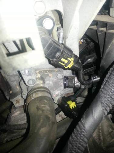

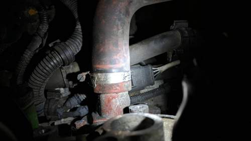

Moin, eine kurze Frage. Der genannte Behr sieht auf den Bildern z.B. in der Bucht anders aus. Ich muss beim Wagen des Juniors das Teil tauschen (Bj. 2011) und es sieht so aus wie z.B. dieser hier in der Bucht. Habt ihr da eine Empfehlung für mich? Unten ein Bild des Corpus Delicti. Die Wassertemp. wird sehr heiß und die Schläuche zum Kühler bleiben dabei kalt. Wasserpumpe ist beim ZR-Wechsel vor 3 Jahren neu gekommen und der Lüfter springt auch an. Was mich aber wundert: Der Bereich rund um das Entlüftungsventil war großflächig mit Kühlerflüssigkeit nass. Ist das so ein Überdruckventil oder muss ich einen größeren Schaden suchen? Wenn man den Panda im Leerlauf stehen lässt, dann steigt die Temp. bis auf ca. die Hälfte der Anzeige, mit etwas Gas schnellt sie hoch.

Wenns ein 2011er ist, dann hat der den Evo2-Motor mit 69PS und Euro 5. Es kann sehr gut sein, dass das ein anderer Thermostat verbaut ist. Ich fahre hingegen einen 2010er Panda, und da ist kein elektrischer Anschluss etc vorhanden.
Was meinst du mit Entlüftungsventil? Es gibt meines Wissens eines am Kühler (oben, in Fahrtrichtung rechts) und eines am Schlauch zur Spritzwand. Ein Überdruckventil ist im Deckel des Überlaufbehälters. Der könnte natürlich Kühlmittel abgelassen haben, wenn der zu heiß wurde.
Ich würde das Teil einfach tauschen und dann weitersehen.
Danke, ich meine das Ventil am Schlauch zur Spritzwand. Da war schon ein großes Leck, man sieht es ja zum Teil noch auf dem Bild. Ob es daher kommt vermag ich aber nicht zu sagen. Ich ordere jetzt erstmal einen Thermostat und Paraflu, dann sehen wir weiter. Grüße Micha

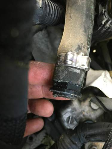

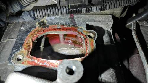

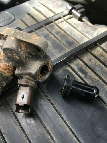

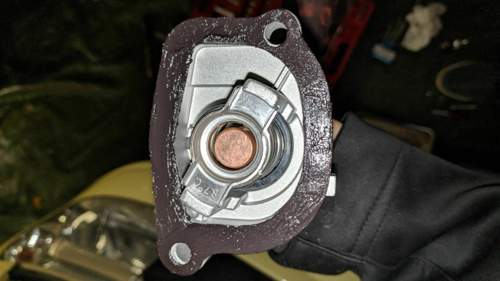

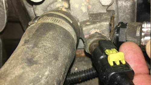

Moin, hier mein Reparaturbericht. Bei dem Thermostat war der Plastikstutzen abgebrochen, das habe ich zunächst gar nicht gesehen. Daher hat es da fast das gesamte Kühlwasser rausgehauen, kein Wunder also, dass dort alles so nass war. Ich habe soweit alles wieder zusammen und mit dem Entlüften bin ich wie folgt vorgegangen: Ich habe beide Schraubverschlüsse (den auf dem Schlauch und den in Bild 6) aufgedreht und dann Kühlwasser nachgefüllt, bis dort Flüssigkeit rauslief. Dann habe ich den Motor gestartet und die Heizung voll aufgedreht. Danach die Ventile nochmals kurz angelupft und dann fest verschlossen. Eine Probefahrt war bis jetzt unauffällig, unten tropft nichts und die Temp-Anzeige kommt nicht über 1/2 raus. Es gingen mind. 3 Liter Flüssigkeit rein (2 Teile Paraflu, 1 Teil Wasser)!
