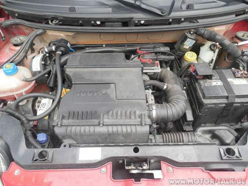

Eine Domstrebe ist immer Klasse! Allerdings sollte dir klar sein, das du diese nicht mit dem originalen Luftfilterkasten fahren kannst....
Thema Domstrebe ist noch nicht abgehakt. Ich habe mal aus ungefähr der gleichen Perspektive geknippst und kann nicht erkennen, wo der Luftfilterkasten da im Weg sei sollte. Schade, dass man sich so'n Ding nicht mal ausleihen kann.
Klar, ich müsste beim Thema Gas ein bisschen umbauen, v.r.n.l. die Ventilschutz-Nuckelpulle, und daneben das Steuermodul für die Gasinjektoren. Auf der anderen Seite stört dann noch der Druckregler. Aber da würde ich den Verdampfer samt Druckregler weiter nach vorn setzen. Beide Teile waren übrigens mal "ästhetisch" senkrecht eingebaut, FIAT hat das beim Zahnriemenwechsel einfach weggebogen, um den Motor ankippen zu können.😰
Aber Hauptsache, läuft. Der 270°-Gasschlauch sieht auch etwas unorthodox aus, aber freihängende Gasschläuche unter dem Druck darf man eben nicht in 90° verlegen.
Zurück zur Domstrebe. Siehst du nicht auch über/hinter meinem Luftfiltergehäuse genügend Platz?

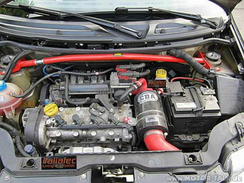

Domstrebe-italiatec
Meiner
Zur Domstrebe beim Panda:
Mir erschließt sich nicht wirklich der Bedarf, selbige zu montieren.
Die Domlager sind sowas von nahe an der Spritzwand, daß ich wirklich nicht daran glauben mag, daß die Montage einer Domstrebe beim Alltagsbetrieb mehr als nur Kosmetik ist.
Eventuell kann beim Renneinsatz ein Quentchen mehr an Steifigkeit gemessen werden, aber beim Panda ist es ja nicht so wie bei 70er Mantas und den anderen Fahrzeugen mit längs eingebautem Triebwerk, wo die Dome einen gefühlten Meter im Freien liegen und der Unterstützung bedürfen.
