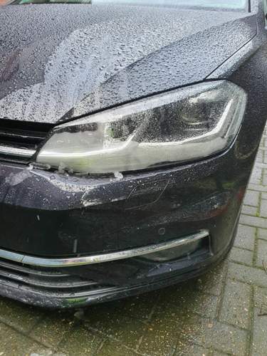

Hallo.
Nach einer Autobahn Fahrt von 100km mit leichten Schnee ist mir erneut aufgefallen, das in den Scheinwerfern Feuchtigkeit zu sehen ist. Ich habe das schon ein paar Mal gehabt aber nie so schlimm.
Das Auto wird im Februar 3 Jahre und hat knapp 25000km gelaufen und somit noch 2 Jahre Garantie.
Sollte man damit bei VW mal vorstellig werden oder bringt das nichts? Ich denke es wird wieder auf das Wetter geschoben und als normal abgestempelt.
Liebe Grüße

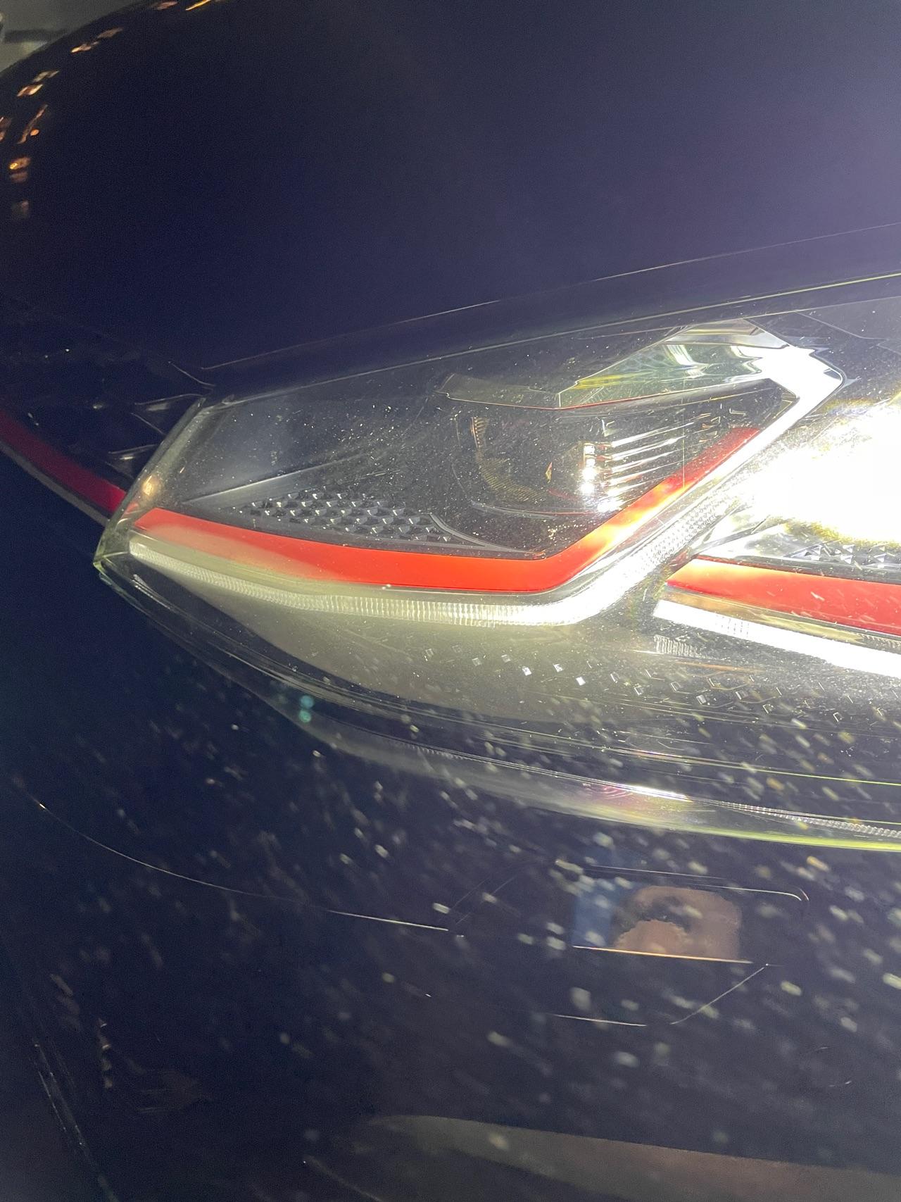

Beschlagene Scheinwerfer ist bei VW sozusagen "Serie", seit meinem 3er Golf, und bei allen folgenden, ist das so (und wird immer so sein). Traurig, aber wahr.
Hatte ich aber auch bei Ford, Fiat, Opel und Skoda. Ist doch am Ende das gleiche Prinzip, wenn Du zu Hause Dein Fenster bei Kälte öffnest. Durch den Temp.-Unterschied beschlägt die Scheibe. Für Physik kann weder VW oder ein anderer Hersteller was. Ist nun mal kein Vakuum im Scheinwerfer. Und so lange es nur so ein Beschlag ist, kann nichts passieren. Erst wenn man eine richtige Tropfenbildung hat, sollte man was unternehmen.
Bei H$ oder H7 war es nicht so oft, bzw hat man es weniger bemerkt, da durch die Wärme der lampe die Scheibe sehr schnell wieder klar wurde. Bei Xenon wurde es schon mehr. Dazu kommt, das die Lampen auch viel weiter von Scheinwerferglas entfernt sind, bzw. durch Linsen fast abgekapselt.

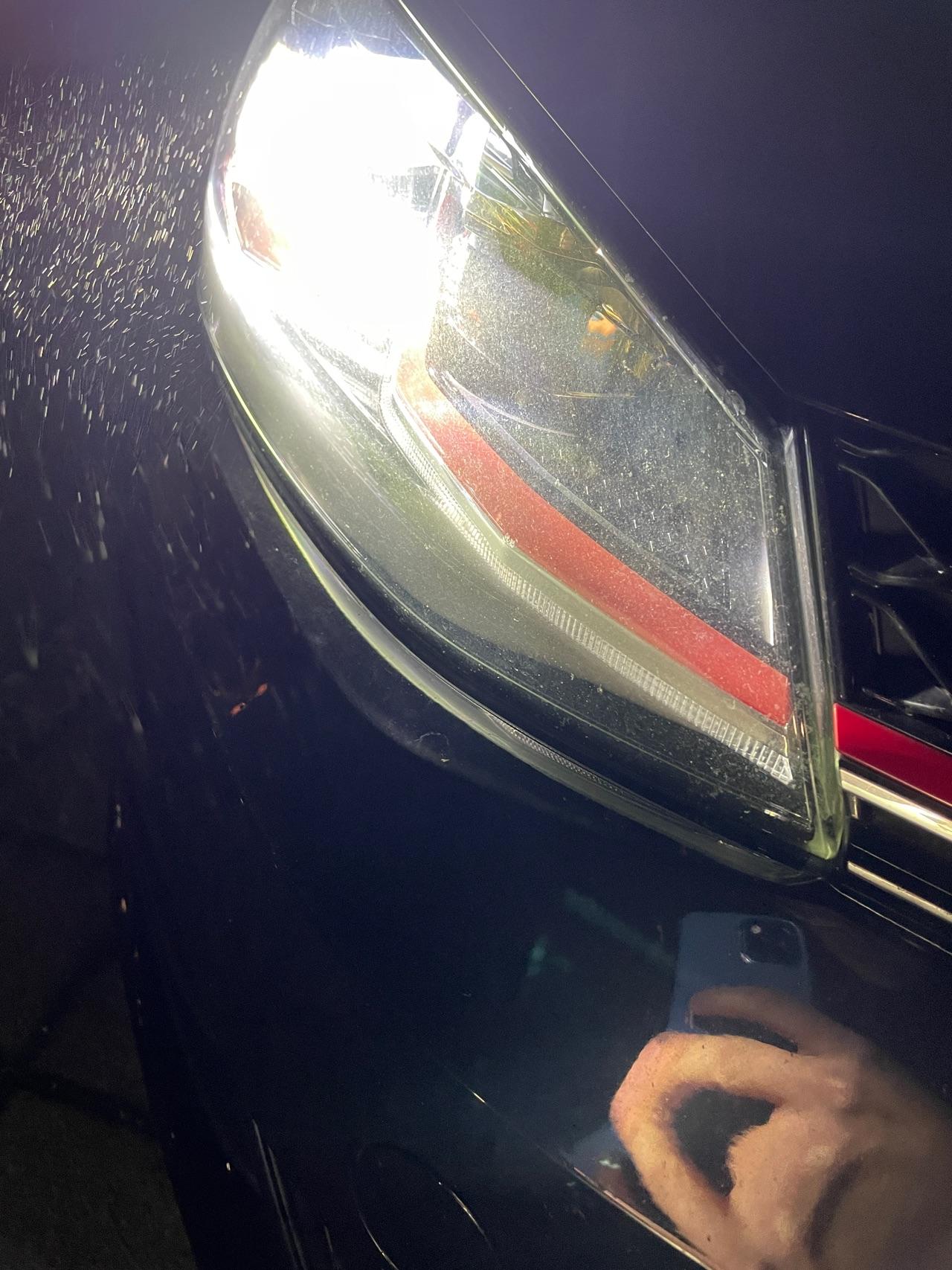

Das dem Scheinwerfer dabei nichts passiert kann sein. Aber das Licht wird natürlich unschön gebrochen und Blendet andere.. und das ist schlecht. Jedenfalls wurde ich heute Morgen mehrmals angeblinkt.
Ich werde mal in der Werkstatt fragen.. evtl. gibt es mittlerweile ein Lösung 😁
