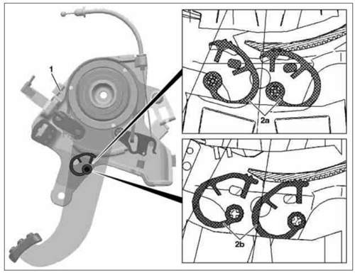

möchte zu diesem Thema gerne auch noch eine Frage stellen und hoffe das sich noch jemand meldet!
Meine Feststellbremse ist seit kurzem, bei dem "fest-tretten" (also Pedal der Feststellbremse), komplett geräuschlos.
Normalerweise kommt da ja immer ein "einrast"-Geräusch (klick..klick..klick..).
Jetzt quietscht diese nur noch kurz und hält sich in der Endposition. Die Bremse an sich bremst bzw. hält den Wagen aber noch.
Weiß jemand ob ich die Feststellbremse auch in diesem Fall nachstellen sollte oder kann, um wieder die normalen "rast"-Geräusche zu bekommen?
Oder ist was anderes kaputt gegangen?
Beste Grüße Carlo
@dacrown
Da ich heute das Pedal ausgebaut hatte habe ich mir die gesamte Konstruktion mal ansehen können. Das "Feststellen" passiert mit einem Konus und einer großen Feder, davon kommt also das "klick... klick... klick" nicht sondern von einer kleinen Plastikzunge, die über einen gerasterten Segmentbogen fährt. Die macht aber nur den "Sound" sonst nichts. Wenn Du Wert auf die "rast-Geräusche" legst, dann musst Du diese Kunststoffraste austauschen. Es gibt zwei Ausführungen, eine hellgrau, die andere schwarz, eine wird geschoben, die andere gezogen.
Ob es das Plastikteil einzeln gibt weiß ich aber nicht.
Hier sieht man die zwei verschiedenen Ausführungen:
http://www.motor-talk.de/.../Attachment.html?attachmentId=700397
@Peer.Gynt schrieb am 7. Januar 2016 um 17:26:58 Uhr:
Wo sind da 2 versch. Feststellsysteme zu sehen😕
Da wurde das falsche Dokument aus dem WIS verlinkt,
nochmal suchen😁
gab es beim W163 auch🙂
Vg, Michael
@Sippi-1 schrieb am 7. Januar 2016 um 17:31:28 Uhr:
Na auf Seite
4
des PDFs.
Da wo eben auch der Cockpit-seitige Teil der Feststellbremse zu sehen ist.
Für Dich hier nochmal ein Bild... 😁
