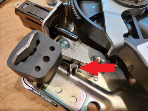

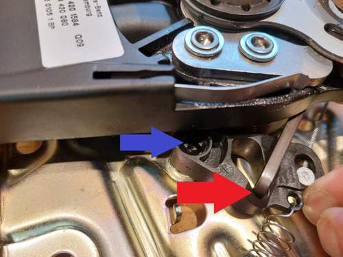

Ich habe mir das Funktionsprinzip der Pedaleinheit jetzt nochmal genauer angesehen.
Die große Spiralfeder hat die Aufgabe, das Pedal in jeder beliebigen Stellung so zu blockieren, so dass sich das Pedal nicht im Uhrzeigersinn (also in Richtung Lösen der Bremsen) selbständig verdrehen kann. Gegen den Uhrzeigersinn, also beim betätigen der Feststellbremse rutscht das Pedal in der Spiralfeder durch.
Durch das Ziehen am Hebel im Armaturenbrett wird die Spiralfeder minimal geweitet, so dass das Pedal freigegeben wird und sich durch die Zugkraft der Federn in der Trommel die Bremse löst.
Was ist nun das Problem bei Kälte? Ich kann es mir nur so erklären, dass die Spiralfeder bei Kälte sich minimal verkleinert, da sich das Metall der Feder durch die niedrigen Temperaturen etwas zusammenzieht und dadurch das Blockieren des Pedals verstärkt wird. Der Auslöseweg durch den Hebel im Armaturenbrett ist dann nicht ausreichend lang genug, um die Blockade des Pedals das durch die Spiralfeder festgehalten wird, soweit zu weiten, dass sich das Pedal leicht lösen kann. Es klemmt also immer noch ein bisschen fest.
Das Ölen der Spiralfeder hat dann wohl darauf den Einfluss, dass das Pedal durch die Schmierwirkung dann nicht mehr ganz so stark blockiert und schon bei minimaler Weitung der Spiralfeder über den Auslösehebel durchrutschen kann.
Um das Problem dauerhaft zu lösen, müsste man evtl. versuchen den Hebelweg den man über den Auslösehebel betätigt, irgendwie zu verändern, also die Spiralfeder von Anfang an etwas mehr weiten zu können. Dies könnte evtl. gelingen, indem man das festgeklemmte Ende der Spiralfeder in seiner Position verändert und damit den benötigten Hebelweg beeinflusst. Das Problem ist nur, die Halterung für das festgeklemmte Ende der Feder kann man nur im ausgebauten Zustand der Pedaleinheit lösen, da die Schrauben dafür nur von der Rückseite der Einheit zugänglich sind wie auf dem ersten Foto zu sehen. Bei meinem ausgebauten Altteil habe ich das mal gemacht und ich habe den Eindruck, die Spiralfeder löst das Pedal dann minimal früher. Ob das im eingebauten Zustand und bei Kälte ausreichend ist, kann ich leider nicht beurteilen.
Eine andere Idee könnte sein, an der Stelle wo der Auslösehebel gegen die Spiralfeder drückt um diese zu weiten (siehe zweites Foto roter Pfeil) etwas Material aufzubringen oder das Federende ein wenig nach links zu biegen. Dadurch sollte sich die Spiralfeder dann beim Betätigen etwas mehr weiten können und das Pedal vollständig freigeben. Vielleicht reicht dabei sogar schon ein Stück Schrumpfschlauch auf dem Ende der Spiralfeder dort wo der Auslösehebel gegendrückt.
Edit: Verstärkt wird das Problem des nicht ausreichenden Hebelweges auch durch Spiel in dem Drehpunkt des Auslösehebels (blauer Pfeil auf dem zweiten Bild). Dort ist bei meinem Altteil auch schon eine Rastnase von dem Kunststoffbolzen abgebrochen, der den Auslösehebel festhält und der Hebel hat dort recht viel Spiel. Jeder Mikrometer Auslöseweg scheint hier bei Kälte maßgeblich zu sein die Blockade des Pedals durch die Spiralfeder ausreichend zu lösen oder eben nicht.
Aber ich denke mit dieser Erkenntnis wird es langsam klarer wie das Teil funktioniert und welchen Einfluss das Ölen der Spiralfeder dabei haben kann, auch wenn es garnicht gewollt ist, dass dort eine Schmierung vorgenommen wird.
So, und nun viel Spaß beim Experimentieren ...
Halterung der Spiralfeder
Auslösehebel für Spiralfeder
