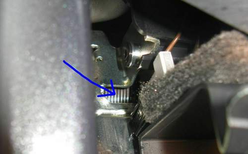

Vor kurzem, als die Temperaturen um die 2-3° waren und ich an einem Gefälle parken musste, nutzte ich (was sehr selten vorkommt) die Festellbremse.
Beim späteren versuch diese zu lösen, blieb sie gedrückt. Ich musste mit dem Fuss schon kräftig mithelfen zum zurück stellen. Habe es dann, 15 - 20 mal mit gezogenem Lösegriff, versucht gangbar zu machen, was auch gelang.
Nächsten Tag Systemcheck, das selbe, um so kälter, desto mehr klemmt sie.
Ich habe mir das angeschaut, die Federwicklung ist gewachst und verklebt bei Kälte. Ich frag mich nur, warum jetzt auf einmal und nicht die Winter davor..............😕
MB100 kontaktiert - wird bezahlt!
Bei M-B haben sie es auch schon gewusst, kostet ca. 380eur netto

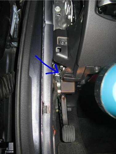

Für die die MB-Werkstätten meiden / oder es selbst machen wollen und angeregt durch ein Video (aus dem USA) hier die Stelle die Schmierung braucht und wie man dorthin gelangt:
Zuerst die ABDECKUNG INSTRUMENTENTAFEL LINKS (A2126800307) und die VERKLEIDUNG A-SAEULE UNTEN LINKS (A2126800506) abbauen. Dann sieht man die Drehachse mit der Rückholfeder, dort muss einfach Schmiermittel aufgetragen werden (siehe Bilder).
Hab es mit Caramba Multiöl geschmiert. Bis jetzt funkt das prima.
Untere-a-saeule-ohne-verkleidung
Schmierstelle

Gibt ein komplett neuen Pedalblock der Feststellbremse!
das Teil kostet netto 99,96Eur , Arbeit 17AW

Hab die Feder einfach einen Kreis straffer gespannt; seit dem tut´s :-)
Frage was ist ein Kreisstraffer?
In der Feststellbremse ist eine Feder , die sich beim Treten der Bremse aufwickelt... keine Ahnung, wie viele Windungen; habs nicht gezählt....
Jedenfalls wickelte die sich nicht so weit auf, dass die damit erzeugte Federspannung zum "Rückholen" des Bremspedals beim Lösen der Bremse ausreichte. Ich habe die Feder abgenommen und neu, strammer, mit mehr Windungen, wieder eingebaut.
Jetzt zieht sie so stramm beim Betätigen der Bremse, dass sie das Pedal beim Lösen wieder easy zurück holt....
Die Abdeckung abnehmen, die Mechanik und Feder mit Spühöl behandeln mehr nicht!

Nicht im eingebauten Zustand, wenn schon dann ausgebaut.
Bringt langfristig nix, bei Kälte klemmt es wieder.
