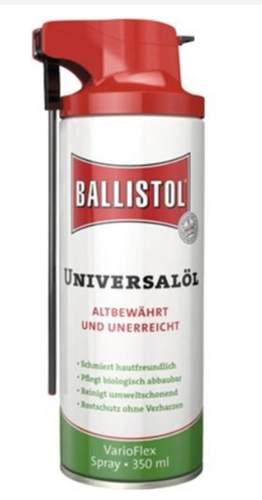

Ich habe keinen Geruch wahr genommen, habe auch Ballistol genommen! Ich kann aber auch nicht gut Gerüche wahrnehmen! 😮 Als Allergiker ist meine Nase meist zu. Allerdings hat sich meine Frau nie über irgendeinen Geruch beschwert!😰
Hm, okay.
Habe das aus dem Anhang genommen.
Wie Fuß + kalter Schweiß. Und das leider recht intensiv.... 🙄
Öl
Meines Wissens ist Ballistol auf rein pflanzlicher Basis, lebensmittelecht und gesundheitlich unbedenklich. Der typische Geruch war (im Sommer) nach einem Tag verflogen. Habe allerdings auch nicht die ganze Dose drüber gekippt.
Ich arbeite öfters mit Ballistol.
Der Geruch stört mich extrem, deshalb benutze ich sowas ungern im Innenraum.
Der Geruch hält sich aber nicht allzu lange und sollte in 7 Tagen nicht mehr wahrnehmbar sein, so meine Erfahrung.
Das Zeug ist lebensmittelecht und damit sollte der Geruch nicht schädlich sein, nur leider extrem unangenehm.

Das Ballistol habe ich auch für meine Feststellbremse benutzt. Hatte zwar ein paar Tage lang gerochen, aber das hat mich nicht weiter gestört. Dafür war die Bremse wieder freigängig.
Man sollte aber noch erwähnen, das man dies alle 2 Jahre wiederholen muss. Zumindest ist das bei meinem der Fall.
