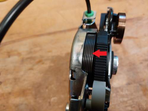

So, hier nun meine Erkenntnisse zum Wechsel des Feststellbremspedals. Gleich vorweg, es ist ABSOLUT NUTZLOS und kostet nur Zeit und Geld. Ihr könnt Euch den Wechsel daher ersparen.
Die hier so oft als mögliche Ursache beschriebene große Spiralfeder auf dem 1. Bild hat NICHT die Funktion einer Rückholwirkung beim Lösen des Pedals und insgesamt hat auch die ganze Pedaleinheit keine eigenständige Rückholwirkung durch Federkraft. Das Pedal ist im ausgebauten Zustand ohne jegliche Federkraft ganz leicht hin- und her zu bewegen.

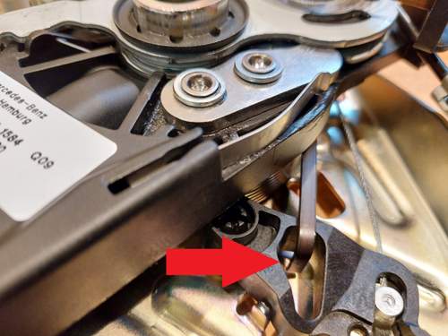

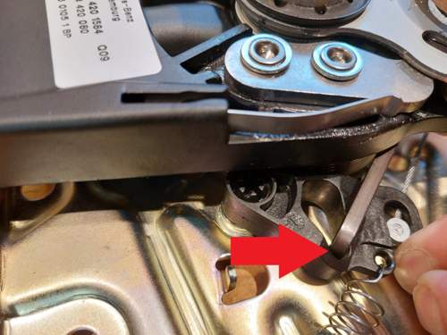

Diese große Spiralfeder ist auch im Neuzustand nicht geölt oder gefettet und hat mit der Leichtgängigkeit der Pedaleinheit garnichts zu tun. Sie hat lediglich die Aufgabe, beim ziehen des Hebels am Armaturenbrett einen leichten spürbaren Widerstand zu erzeugen, indem, wie man auf dem 2. Bild erkennen kann, des eine Ende der Spiralfeder gegen den Auslösehebel drückt, den man über den Bowdenzug am Lösehebel betätigt. Das 3. Bild zeigt die Position im nicht betätigten Zustand. Das andere Ende der Feder ist einfach an einer Stelle an der Einheit festgeklemmt, wie das 4. Bild zeigt. Die Spiralfeder ist mit dem Pedal garnicht verbunden. Somit ist das Ölen dieser Spiralfeder völlig unnötig, egal ob mit WD40, Ballistol, oder sonstigen Mittelchen.
Der Mechanismus als solches ist an nur wenigen stellen etwas eingefettet. Die Positionen wo etwas Fett ist, seht ihr auf dem 5. und 6. Bild. Das Fett war an meiner alten Pedaleinheit auch nicht verharzt. Beide Pedale (alt und neu) lassen sich im ausgebauten Zustand ohne jegliche Kraft sehr leicht hin- und her schwenken.

1 große Spiralfeder
2 Spiralfeder Wiederstand beim Betätigen
3 Spiralfeder im unbetätigten Zustand

Sehr gut beschrieben. Danke. Es hilft aber ungemein etwas Baliistol auf bzw. in den Bowdenzug zu geben. Dadurch bleibt es leichtgängig im Sinne, dass nichts im Seilzug unter der Ummantelung klemmt/hemmt.
Aber warum wird dann sofort mit dem entfetten/leichten entfetten und ölen aller beweglichen Teile am Feststellpedal der Zustand sofort verbessert? Als ich das am 207er gemacht habe, "knallte" das Pedal im Anschluss wieder richtig zurück!
Ergänzend:
Warum wird dann, wie bei vielen und bei mir auch, die Einheit auf Kulanz bzw. MB100 ausgetauscht? Warum bezahlt das wer auch immer, Versicherung, Händler, Hersteller? Ist für mich nicht logisch.

Eine Erklärung habe ich auch nicht dafür. Ich kann nur von meiner heutigen Tauschaktion sagen, dass egal ob Neu- oder Altteil, sich die Pedale im ausgebauten Zustand sehr leicht bewegen lässt und das die Pedaleinheit eben nicht wie hier zuvor vermutet eine Rückholfunktion durch Federkraft hat. Es sind eben nur die Federn in der Trommelbremse, die für das Zurückziehen verantwortlich sind.

Sind die Bilder von dem neuen oder dem alten Bauteil?
Die Bilder sind vom neuen Teil. Das alte sieht identisch aus. Keine Verschleißerscheinungen oder dergleichen erkennbar.
Dann müsste nach Deiner Theorie der neue Hebel auch schwergängig sein.
Vielleicht kommt ja eher bei der Ölaktion an irgendeiner relavanten stelle Öl hin damit es wieder Flutscht, denn es kann ja nicht sein, das durch ein wechseln oder Ölen es wieder leichtgängig ist wenn es für das rückholen keine Relevanz hätte.
