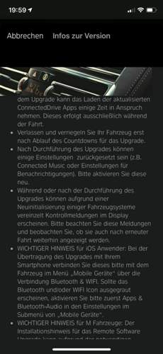

Langsam kotzt es mich an, dass nach jedem Update irgendetwas nicht mehr funktioniert. Gerade wurde ein automatisches Remoteupdate gemacht und die Parknow App fehlt wieder.
Guten Abend, ich finde das jetzt kein Mangel, in der App ist genau beschrieben, dass einige Funktionen zurückgesetzt sind. Das Update ist top beschrieben und funktioniert sogar in meiner Garage zu Hause. 1a.
2ce72fd3-a12c-4221-9435-11aa6872537a
Und zurückgesetzt heißt, dass vorher vorhandene Apps verschwinden können? Ganz prima... Macht ja richtig Spaß.
