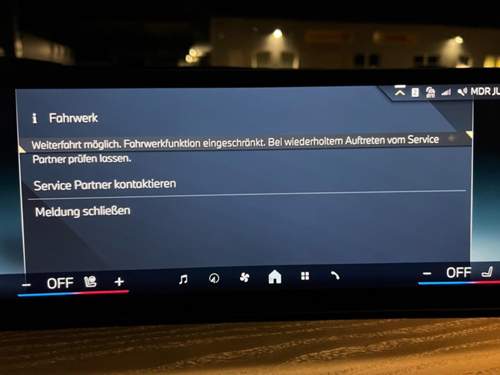

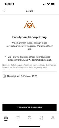

Nun hat es mich auch erwischt. Mein M60i hat eine Fehlermeldung zur Fahrdynamik. Hab ihn heute zum Freundlichen gebracht, mal sehen was festgestellt wird.
Höhenstandssensor an der Hinterachse defekt. Läuft wieder! 😉
